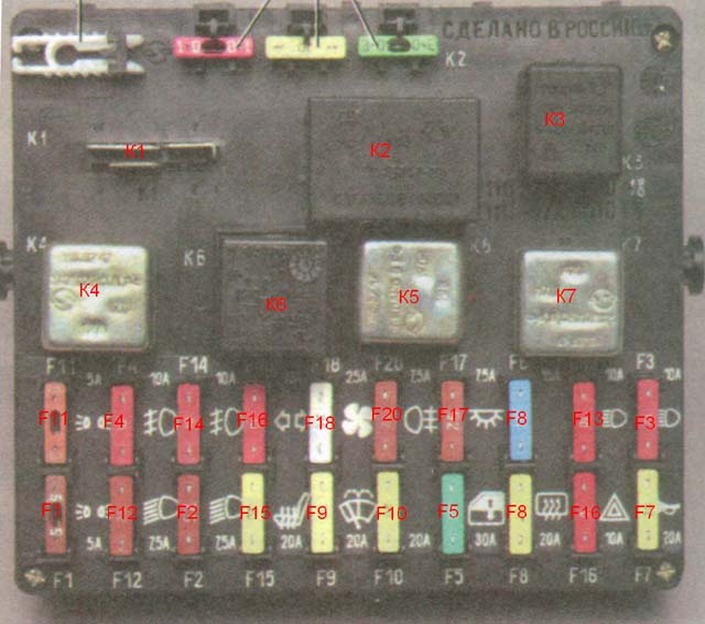

Кто подскажет - какое из них реле-прерыватель поворота? Включаю поворотник, он моргает несколько раз и "залипает" во включенном состоянии. Лампочки все целые, предохранитель тоже.
И скольки оно контактное, 4-х или 5-ти? Родное или походит от классики или еще чего?

Андрей док, реле прерыватель специальное реле. Ищи в коробке предохранителей . Не родное
вечером фотку выложу монтажного блока

Открой предохранители там стоит реле на нём нарисован значёк аворийных огней как на кнопке аворийки. :

    680
  •  1705
  •  19 апр 2007, 13:57
  •  Самара, 63
Сверху горизонтально запасные предохранители
К1 - перемычки
К2 - реле очистителя ветрового стекла
К3 - реле прерывателя указателей поворота и аварийной сигнализации
К4 - реле включения ближнего света фар
К5 - реле включения дальнего света фар
К6 - Дополнительное реле ( разгружает контакты замка зажигания)
К7 - Реле включения обогрева стекла задней двери
F1 (5A) Лампы освещения номерного знака, Лампы освещения приборов, Ламбы габаритного света в блок - фарах, Лампа освещения моторного отсека, Лампы освещения багажника
F2 (7,5A) Лампа ближнего света ( левая фара), Электрокорректор света фар, Мотор- редуктор электрокорректора (левая фара)
F3 (10A) Лампа дальнего света (левая фара)
F4 (10A) Лампа левой ПТФ
F5 (30A) Реле стеклоподъемников передних дверей, Стеклоподъемники передних дверей
F6 (15A) Блок управления электроблокировкой замков дверей
F7 (20A) Реле звукового сигнала, Звуковой сигнал, Прикуриватель (до 2005-2006гг)
F8 (20А) Реле обогрева стекла двери задка (силовая цепь), Элемент обогрева двери задка, Прикуриватель (2005-2006гг)
F9 (20A) Выключатель обогрева стекла двери задка, Реле очистителя ветрового стекла, Электродвигатель очистителя ветрового стекла, Выключатель очистителей и омывателей ветрового стекла и стекла двери задка
F10 (20А) Резервный
F11 (5A) Лампы габаритного освещения в задних фонарях, Регулятор освещения приборов
F12 (7,5A) Лампа ближнего света (правая), Мотор-редуктор электрокорректора правой фары
F13 (10A) Лампа дальнего света (правая фара)
F14 (10A) Лампа правой ПТФ
F15 (20A) Блок управления наружними зеркалами, Мотор-редукторы управления наружними зеркалами, Подогрев сидений
F16 (10A) Реле-прерыватель указателей поворота и аварийной сигнализации (в режиме аварийной сигнализации)
F17 (7,5A) Лампы сигналов торможения, Лампа дополнительного сигнала торможения, Контрольная лампа неисправности системы управления двигателем, Лампы освещения салона и индивидуальной подсветки
F18 (25А) Лампа света заднего хода, Реле обогрева стекла двери задка ( цепь управления реле), Электродвигатель омывателя ветрового стекла, Электродвигатель омывателя стекла двери задка, Электродвигатель очистителя стекла двери задка, Электровентилятор отопителя
F19 (10A) Реле-прерыватель указателей поворота и аварийной сигнализации (в режиме указания поворота), Контрольные лампы указателей поворота в комбинации приборов, Лампы указателей поворота, Комбинация приборов, Контрольная лампа включения блокировки межосевого дифференциала
F20 (7,5А) Резервный.

Yaroslaf, спасибо :!:
Швед, я тоже сначала руководство почитал - полез искать. Но с таким значком релюшку не нашел, увы. Поэтому и спросил. :smile_nod:
