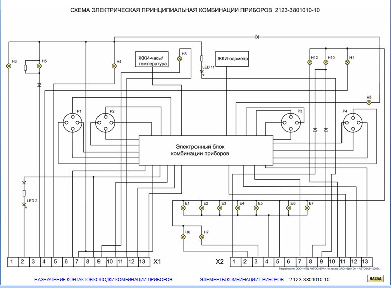

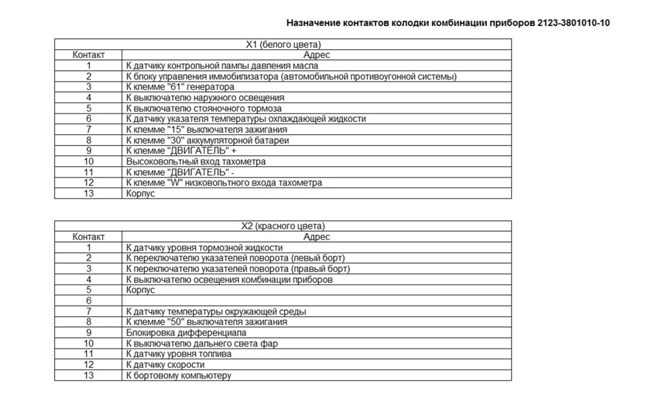

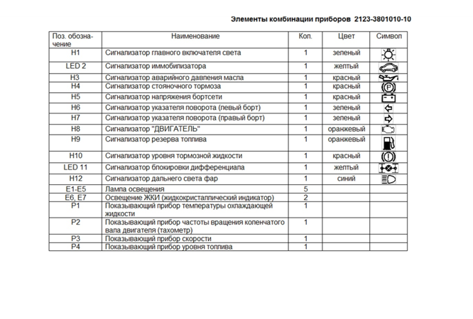

Доброго времени суток. Может кто в курсе на разъеме приборной панели контрольные лампы включаются подачей плюсса или массы. Спасибо.
Screenshot_1.png [ 183.88 КБ | Просмотров: 241 ]
Screenshot_1.jpg [ 88.45 КБ | Просмотров: 262 ]
Screenshot_2.jpg [ 59.75 КБ | Просмотров: 262 ]
RS0Y5-42-02D
А смотря какие
Например, габариты и дальний свет - наверняка с плюса
А ручник или давление масла - наверняка с массы
А лампа генератора вообще хитро подключаеца...

Спасибо, значит всё по разному.
