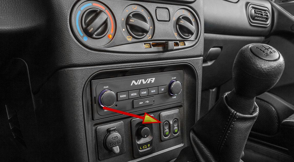

Вот где планируется установка сего девайся?
Думал об этом, но что насчет нагрузки? Если все три выхода будут задействованы одновременно, к тому же я пока не знаю куда подключен штатный.
На фото место установки, у меня там заглушка, я уже врезал в неё устройство, осталось подключить.
салон.jpg [ 126.13 КБ | Просмотров: 678 ]

@054026 , да потому что в том месте что на твоём фото плюсов от зажигания , причем уже защищённых предохранителем , полно...
Отчего возникает вопрос -Зачем от этого места тянуть провода к монтажному блоку ?
Добавлено спустя 5 минут 29 секунд:
Re: Подключение дополнительной USB-розетки через замок зажигания
@054026 ,
На кнопке аварийки аж два плюса, один постоянный, второй от зажигания, обе цепи защищены предами , также на ней есть и минус ...
Я и не собирался тянуть от этого места, фото лишь для понимания нахождения клеммы 15.

У меня схожая ситуация была, хотел поставить розетку и запитать от прикуривателя, но она оказалась с подвохом, пришлось через реле. Не помню уже подробностей, но вроде бы плюс взял постоянный от прикуривателя, а управление реле выбрал из ближайшего с кнопок.
Вот на этой страничке есть фото и скудное описание https://www.chevy-niva.ru/n/viewtopic.php?f=13&t=52621&start=670

Вот любим огороды городить, а потом машинки горят. Обслуживаюсь уже лет 8 у одного и того же электрика. У него концепция правильная чем меньше домов подключено в сеть тем безопаснее. Но не суть ..у меня запитана розетка USB на кнопку аварийки и вставлена в свободную ячейку рядом с кнопками ПТФ.
на самом USB что написано? Вот более этого он не даст и не возьмет
вот и подключай к блоку управления регулировкой зеркал
У меня такая то же есть и запитана примерно так же, она фонит на радио.
То же вариант, там же плюс после зажигания вроде и дописать в шпаргалку к предохранителю на блок еще и розетку.

У меня рядом с ручником розетка воткнута. К разъёму попогрейки и на её место, т.к. пустует...

Купил юзби розетку с выключателем, установил где должны быть кнопки попогреек, у меня их нет, и подключился через предохранитель к аккуму напрямую. И городить ничего не надо.
