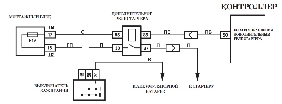

а не логичнее будет, если эта система будет выключать стартер не по сигналу давления масла, а по сигналу трахометра?
У тебя ЭБУ этим занимается уже ,зачем еще городить огород?! (хотя ,если там 2004год ,то там наверно его еще не было в тех комплектациях с ЭБУ МР7.0 )
В цепи включения втягивающего стартера стоит доп реле(на машинах с ЭБУ Бош797+) .Управляет им ЭБУ .Данное реле отключается ,если превышен лимит по времени вращения коленвала без запуска двигателя . Также после успешного запуска двигателя ,ЭБУ отключает данное реле ,что предотвращает несанкционированный запуск стартера в момент пока работает ДВС !

То есть в ШНивах штатно есть блокировка включения стартера при наличии сигнала на мозгах?
да,есть!начинаяс того момента как 81пиновая и далее Е-газ системы вытеснили 55ти пиновую линейку ЭБУ из данного авто ,то появилось это дополнительное реле в цепи питания втягивающего стартера
схема управления стартером Шнива.jpg [ 58.91 КБ | Просмотров: 341 ]
Угу. Я прочитал пост ,заинтересовался и отследил проводочки по альбому схем:

Андрей710 писал(а):
Загляни лучше в своё авто сперва
Заглядывал. Поначалу подумал, что речь идёт о дополнительном реле, которое под капот дополнительно своими руками ставят. Думал: "Ни фига ж себе, с завода!" Потому и в альбом со схемами полез.
Что касается реле блокировки (поз. 12 на рисунке) - не знаю: есть ли оно на моём авто. Если нет, то не вижу повода для расстройства :smile_smile: А дополнительное реле под капотом, да, имеется :smile_cool:
