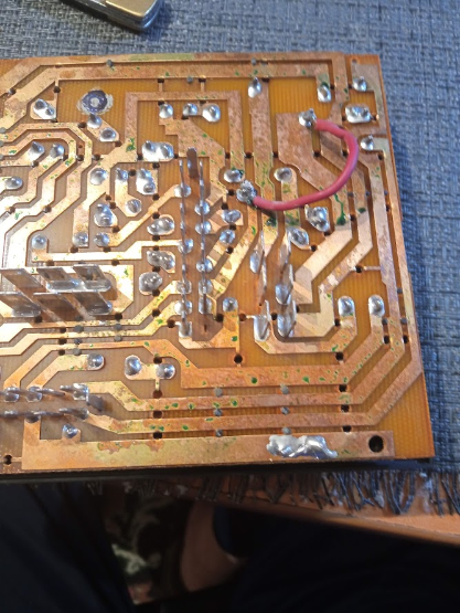

Вложение:
m_изображение_2023-11-19_205017794 (2).png [ 481.97 КБ | Просмотров: 722 ]
Нашёл шпиона, для этого пришлось снять монтажный блок и разобрать его, и там
внутри нашёл перемычку припаянную . Удалил её и всё стало нормально .
