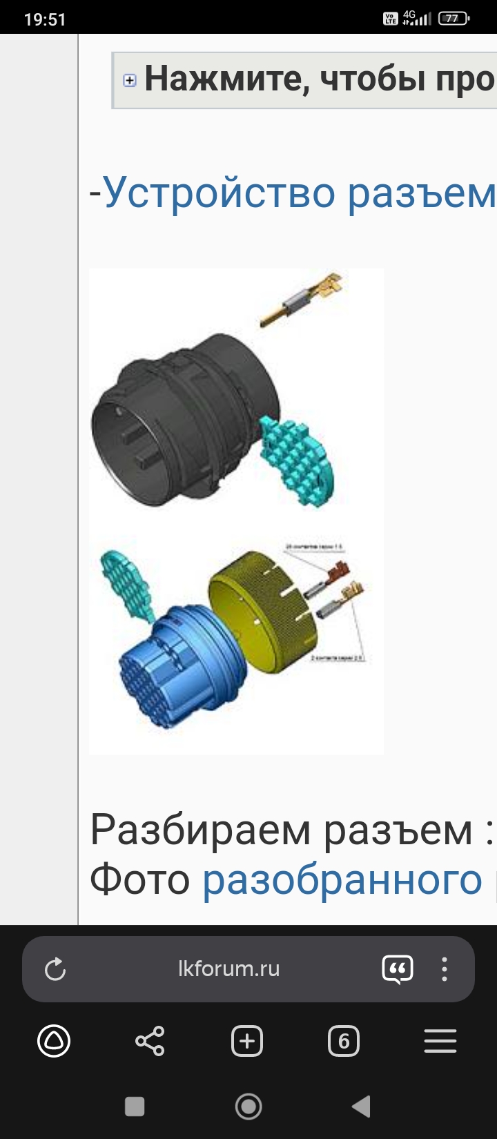

@Alexian_2001 , там кроме фиксатора на самой клемме необходимо сдвигать общий пластиковый фиксатор самого разъема, фото выложу чуть позже
Screenshot_2025-04-06-19-51-33-335_com.yandex.browser.jpg [ 233.64 КБ | Просмотров: 187 ]
RS0Y5-42-02D

@oapv , Олег, не мне тебя учить, но когда клемма сгнила, то она сгнила и вынуть иногда оченама проблемно... фиксатор у предыдущего оратора на фотке видно - белая такая хрень на последнем фото. всем бобра, страждущим извлечь трудноизвлекуемое )))

@Alexian_2001 , даю ссылки, но не знаю увидишь ли картинки
http://www.lkforum.ru/showpost.php?p=35 ... tcount=285
http://www.lkforum.ru/showpost.php?p=35 ... tcount=286
RS0Y5-42-02D
Знаю. Сдвигал! Бесполезно! И иголки от шприцев, и проволоку засовывал, и вытачивал из тонкой пластики "язычок", чтобы им отжать - всё было без толку! Ничего не помогло!
Добавлено спустя 11 минут 59 секунд:
@oapv , фотки видны, только без регистрации не увеличиваются. Про серую вставку и её сдвиг знаю.
Клеммники несколько лет назад мне удалось купить оригинальные, с какого-то сайта заказывал, помню, что я нашёл тогда каталожный код этих клеммников, они немецкого вроде производства были...
Там в разъёме некоторые провода (родные, заводские) довольно толстые. Подозреваю, что из-за этого пластиковая скоба утапливается не до конца.
