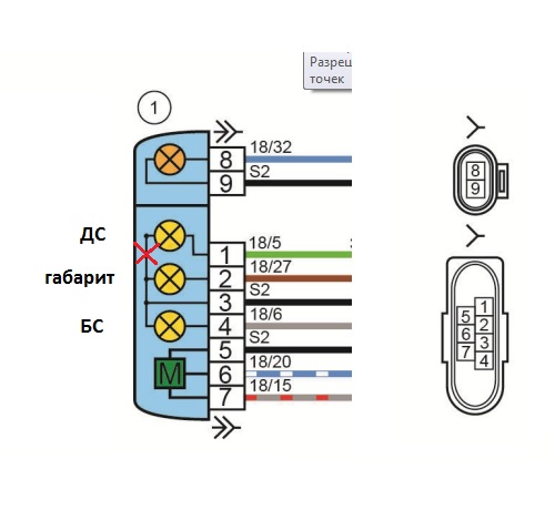

@KHM , блок управление автосветом, назначение выводов:
1. плюс зажигание
2. масса
3. вход блокировки
4. вход для сигнала ДС
5. выход управления
Вложение:
Подскажите ещё, пожалуйста:
1. Массу нужно внутри фары разрывать, или можно от болта возле фары открутить?
2. Чтобы не резать зелёный провод от блока 11, вытащил зелёный из колодки реле 12, с целью его втыкания в дополнительное реле. Потом засомневался....

@KHM , массу отдельно для дальнего света выводить
придется внутри т к масса общая для ламп ДС БС и габарита

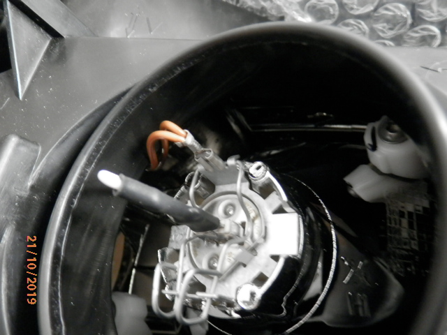

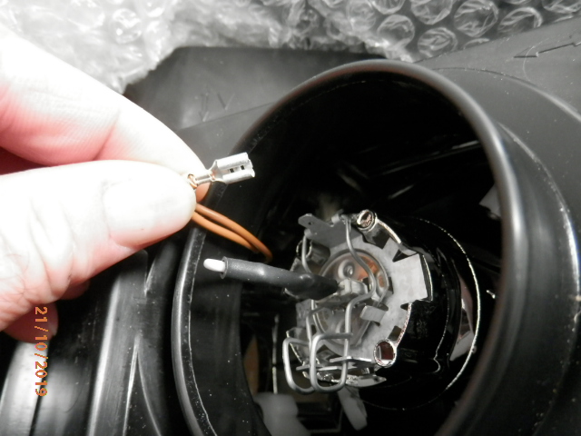

используешь аналогичные клеммы МАМА и ПАПА и выводишь из фары два провода, ничего резать не надо, или хотя бы один непосредственно с лампы, а клемму массовую изолируешь никуда не подключая
Понятно. А с другой стороны, у нас же будет или дальний вполовину, или всё остальное в штатном режиме (масса через доп. реле). Третьего не дано.
и правильно что засомневался, т к этот провод дальше уходит на переключатель и реле ближнего света
Я не просто сомневался, а ещё думал Ш2/18 (к реле ближнего света в монтажном блоке) отключить. Но всё равно сомневался.
и это было бы ошибкой т к сюда же приходит управление от кнопки включения ближнего

Ну а насчёт массы? Может всё-таки от болта? Ведь масса восстановится при нажимании габаритов и ближнего света?
при этом в цепи габаритов будет половинное напряжение что может привести к блокировке блока управления автосветом, а также при таком разрыве в пол накала будут работать и габариты и ближний свет

@KHM , на левую фару проводишь массу на дальний свет
схема на реле
левое реле меняет + на -
второе и третье переключают параллельно последовательно
внизу левое дальнего света 5 выводов выносное
собери сначала схему на столе, чтобы не спалить авто
реле используй буржуйские, они не дорогие
наши подгорают часто,я уже на новой шниве начал менять
я себе добавил реле блокировки ,при включении ближнего питание отключается
моргание дальним сохраняется, всё в штатном режиме
покупатель авто не захотел этот девайс, всё на разьёмах ,снял быстро
на схеме есть реле тригер для нефиксируемой кнопки
ни хочешь не ставь
я переводил все кнопки в нефиксируемые
