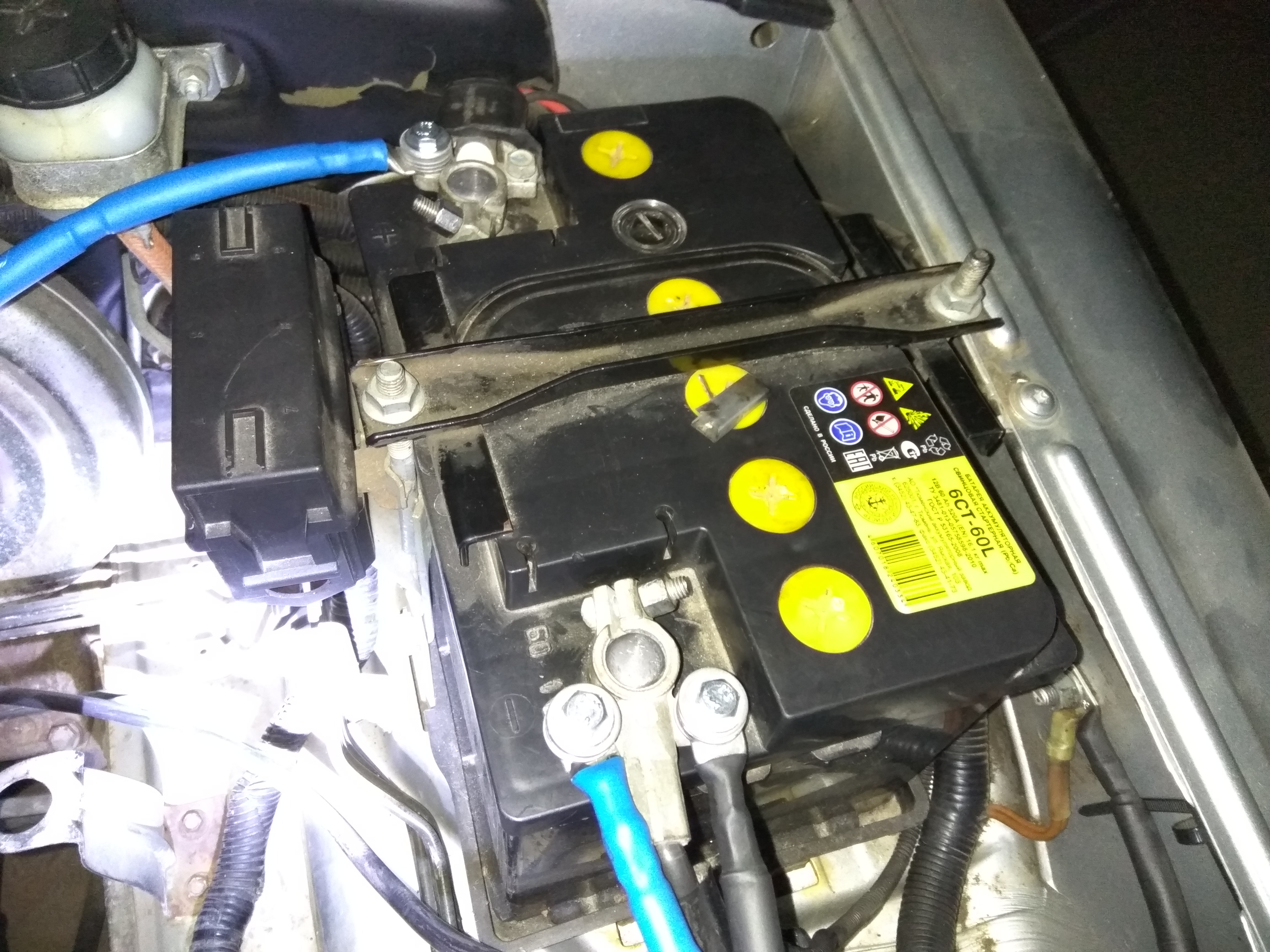

Суровый_ШНивавод писал(а):
Как ни крути-верти, самое уязвимое место в монтажном блоке - слабые зажимы-контакты для предохранителей.
Почему даже у СИЛОВОГО блока предов Приоро-Калины слабые ножевые контакты в отличие от блока Газели-Уаза с винтовыми контактами!

@likbez , Если нижняя фото твоя, только одно замечание, красный провод чуток вверх повернуть неплохо, мало ль, возгорание, пред выгорит (если там пред), а провод его и продублирует, замкнув. Очень неплохо в целом по надёге.
Верхнее фото красиво. Не пойму пока, что то не нравится. :smile_thinking:
Honda Civic , не самый плохой авто, имеет так , 80а на гену думаю
Предохранитель 41 — Распределение электрического питания 80а
Предохранитель 42 — Выключение зажигания 40а

@Rikki ,Опираемся на росс.штатные з/ч
1-е фото внешне красиво,но силовой Приоро-Калиновский блок имеет только НОЖЕВЫЕ контакты,которые из-за "мам" слабее винтовых.На Шниву встает,на Ниву-?
Аналогичная проблема горения штатных силовых предов вентиляторов Нивы.
2-е фото не мое,у меня Газелькин примерно так
