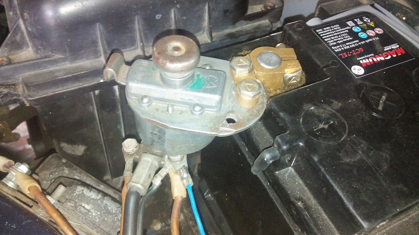

Недавно у знакомого сгорела нива на даче, просто так взяла и сгорела. Замкнула проводка. Задумался о выключателе массы. Поковырялся в гараже и нашел выключатель еще СССР. Разобрал почистил и поставил. Да кстати вроде как на 50 А но судя по контактам думаю все 200 потянет. На истину не претендую, ни кого не принуждаю. :smile_drinks:
Хоть и неказистый на вид, но простой и надёжный. На тракторах и комбайнах такие стояли во времена СССР. Годами работали как часы... И да на комбайнах он был как включатель зажигания: врубил массу и заводи, заглушил - вырубай массу.
Мне такой в свое время удалось поставить на 2108 в салоне над педальным узлом, потренировавшись, можно было носком ботинка включать\выключать, правда, обувь иногда царапалась при этом. Но и руками можно было без проблем, примерно как капот открыть из под торпедо.
Тоже перед установкой разбирал его - военная техника :), всё электрическое посеребрено и конструкция такая, что контакты самоочищаюся. запас по току гигантский

@lesnik46 , Зима покажет жизнеспособность. Когда трудно крутить будет стартеру.
А пожар - неприятная вещь. Хуже лишь ДТП с травмами. По любому, всё быстро можно назад вернуть.
СССР овскмй не должен подвести.

@lesnik46 , только вот такое крепление прямо на клемму мне не нравится. Слишком возрастают выламывающие силы на клемму, особенно на бездорожье. Выключатель этот массы солидной. Он же, насколько я понял из фото, больше никак не закреплен?

@Rael , По консрукции он крепится к кузову корпусом, а - с клеммы подвводится кабелем к выводу.
Очень надежный выключатель, на работе проверен десятилетиями.
Да, я именно так и ставил

Такой на Ниве стоял, 18 лет, никаких проблем. На ШНиву поставил газелевский, тоже не плохо. Правильно говорят, крепить надо на кузов и кабелем на акб.
