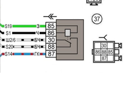

Добрый день народ!
Вопрос, кто-нибудь знает какое именно реле на фотографии есть реле управления светом, не то на которое сигнал скорости заходит, а вспомогательное, которое принудительно включает габариты по команде блока управления светом?
ищи за монтажным блоком по цвету проводов
Безымянный.jpg [ 22.69 КБ | Просмотров: 386 ]
RS0Y5-42-02D

Спасибо за ответ!
Ну то-есть я правильно понял, это реле не на монтажном блоке, а ниже него среди отдельно висящих?
Просто решил отсоединить от него зеленый провод(снять управление с катушки) и тогда блоком автосвета будут включаться только ближний свет без габаритов и подсветки номера.
Читал в теме что народ с блока управления светом перезаводит провод на катушку реле птф, не понимаю прикола, лампу птф поменять столько геммороя, ближний то проще менять...

у меня, да наверно и у всех реле прикручено вверху монтажного, я просто снял с него разъём и всё
Как так просто разъем снял? Через нормально закрытые контакты реле (30-88) идет БЧ провод с кнопки вкл габаритов, кнопка же не будет работать если просто разъем снять, или тогда в разъеме надо контакты БЧ шунтировать.
речь шла не про блок (реле) управления автосветом, а про доп реле, включающее при этом габариты
правильно понял

Т.е., сняв зеленый провод, будет включаться автоматически только БС, без габаритов?
А ручное включение будет штатно при этом работать?
да
да, его алгоритм никто не изменял
