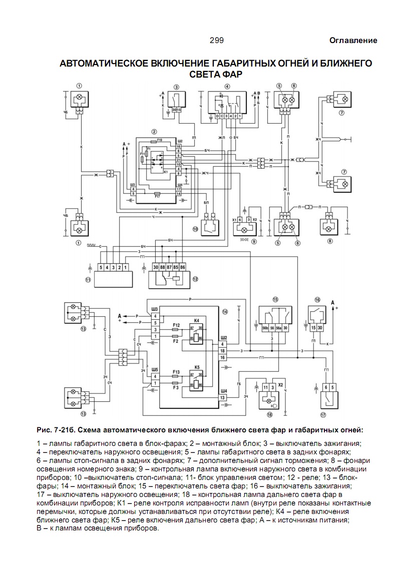

товарищи подскажите. глядя на шлейф к реле автосвета со 2 стр. появилась такая мысль. В городе пользоваться автосветом удобно, не надо думать про фары, а вот в деревне он мне нафиг не нужен постоянно гореть. Раз автосвет привязан к скорости можно ли разорвать синий провод №4 от датчика скорости тумблером? чтоб каждый раз не лазить в панель и шлейф не выдергивать.
рвать можно №1 №4 №5

Поставил тумблер, разорвал 4 провод, автосвет работает по моему желанию без снятия шлейфа. если надоест менять лампочки буду делать дальний в пол-накала.

Уважаемый Старожил! На странице форума https://www.chevy-niva.ru/n/viewtopic.p ... &start=100
Вы показали схему автоматического включения освещения - стр 299. Большое спасибо. Схема очень помогла.
Пожалуйста, дайте ссылку на источник этой страницы, или вышлите источник мне на почту.
Помогите 70-и летнему пенсионеру. Большое спасибо. С уважением. Вячеслав.

Я, наверное, неправильно задал вопрос. Извините. По ссылке, которую я дал, изображена только одна страница со схемой 299. А мне нужны остальные страницы, от 1 до ---. То есть первоисточник со всеми страницами.
Если есть возможность, то дайте ссылку на эту книгу или вышлите мне на почту a_mari8949@mail.ru.
Только для личного пользования.
Буду очень благодарен. С Уважением. Вячеслав

Уважаемые спецы. К схеме https://www.chevy-niva.ru/n/download/file.php?id=6651
Реле 11 нашел. А где установлено реле 12?
Подскажите пожалуйста. Спасибо.
