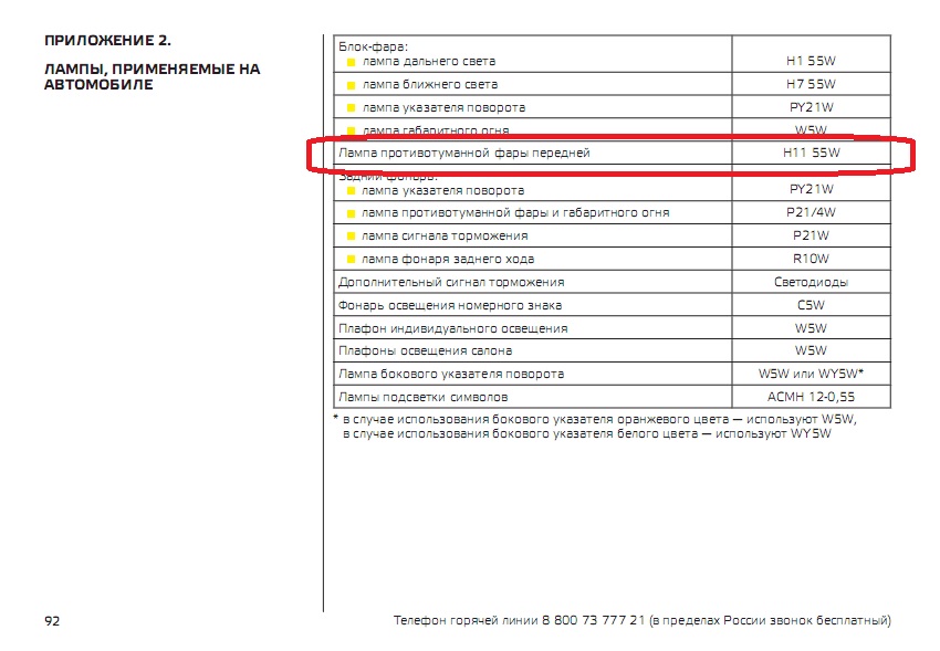

Две ПТФ, с лампочками Н16 по 19вт, против двух БС по 55вт.
РЭ открывай!
Вложение:
Безымянный.jpg [ 106.94 КБ | Просмотров: 948 ]
RS0Y5-42-02D

Уроки учи, РЭ открывай..... :smile_bigsmile: Прям учителя! То что стоят Н11 55вт с завода-ни для кого не секрет. Я воспользовался советом от участника форума и поставил Н16 19вт. :smile_wink:
