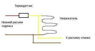

Вчера разобрал сиденье, как и предполагалось, в схемах ошибка - подогреватели спинки и сиденья подключены не последовательно, а параллельно, почему спинка и может работать при обрыве в сиденье.
Вот как у меня это подключено -
цвет проводов соотв. цвету на схеме.
Для снятия сиденья нужен торцевой ключ на 8, головка из моего набора туда не вошла. Дальше все просто разбирается, но для снятия обшивки нужно снять спинку и лучше сидушку отделить от салазок(4 болта).
У меня был обрыв в месте соединения коричневого провода с черным(спираль). Не удивительно, что у многих там обрывается - желтые и коричневые провода с жесткой изоляцией, которая на морозе дубеет.
Сопротивление каждого нагревателя ~4.5 Ом, т.е. при исправных соединениях, на разъеме сиденья д.б. около 2.3 Ом.

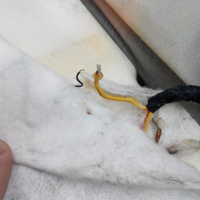

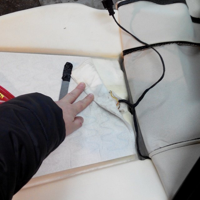

Вчера ремонтировал.
Вот фото
Сиденье пассажира. Элемент обогрева. Общий вид со снятой обивкой:
Сиденье пассажира. Элемент обогрева. Место обрыва
Как правильно сказал alexarz1 - обрыв в месте соединения провода со спиралью:
