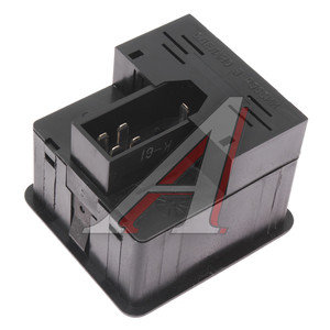

добрый вечер всем у меня вопрос по блоку управления подогревом сидений дело в том что блоки разные предлагают в магазине от 10 семейства но они на 5 разьёмов соедененияния а у меня стоит на семь 6 и 2 контакт тоже соединяется.в интернет магазине тоже нету в продаже :
Вот этот 2110
А у тебя на 2 контакта больше.
В твоём блоке, контрольные лампы включения запитываются как-бы снаружи, 2ой и 6ой контакты, в виде петли. А в блоке от 2110, эти петли сделаны внутри. Так, что ставь 10ые и будет всё ок.
Можешь поставить от Патриота, отличается только цветом подсветки символа.
Инфа с АВАРа http://www.zavodavar.ru/catalog/5/149
