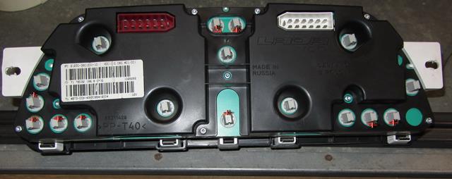

Заменил лампы накаливания на светодиоды: приборка 21230-3801010-10 , 2009г.в. Подсветку стрелок и шкал не делал.
Видно где плюс, а где минус....

Какие светодиоды использовал и годятся ли они для подсветки стрелок и шкал (там ведь предусмотрена регулировка яркости)? Если не годятся, подскажите, какие лампочки накаливания подходят для подсветки?

В подсветке, как и во всей приборке, стоят лампочки W1,2W. Светодиоды брал белые, внешний вид как у лампочек. Со светодиодами в подсветке очень заметна неравномерность по шкалам и стрелкам. На www.drive2.ru есть много информации по переделкам с фото и видео.

Как раз такие и поставил, только безцокольные...
