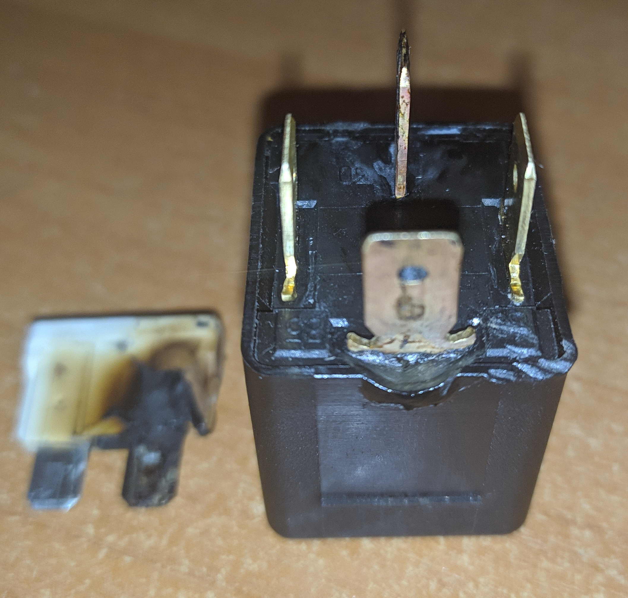

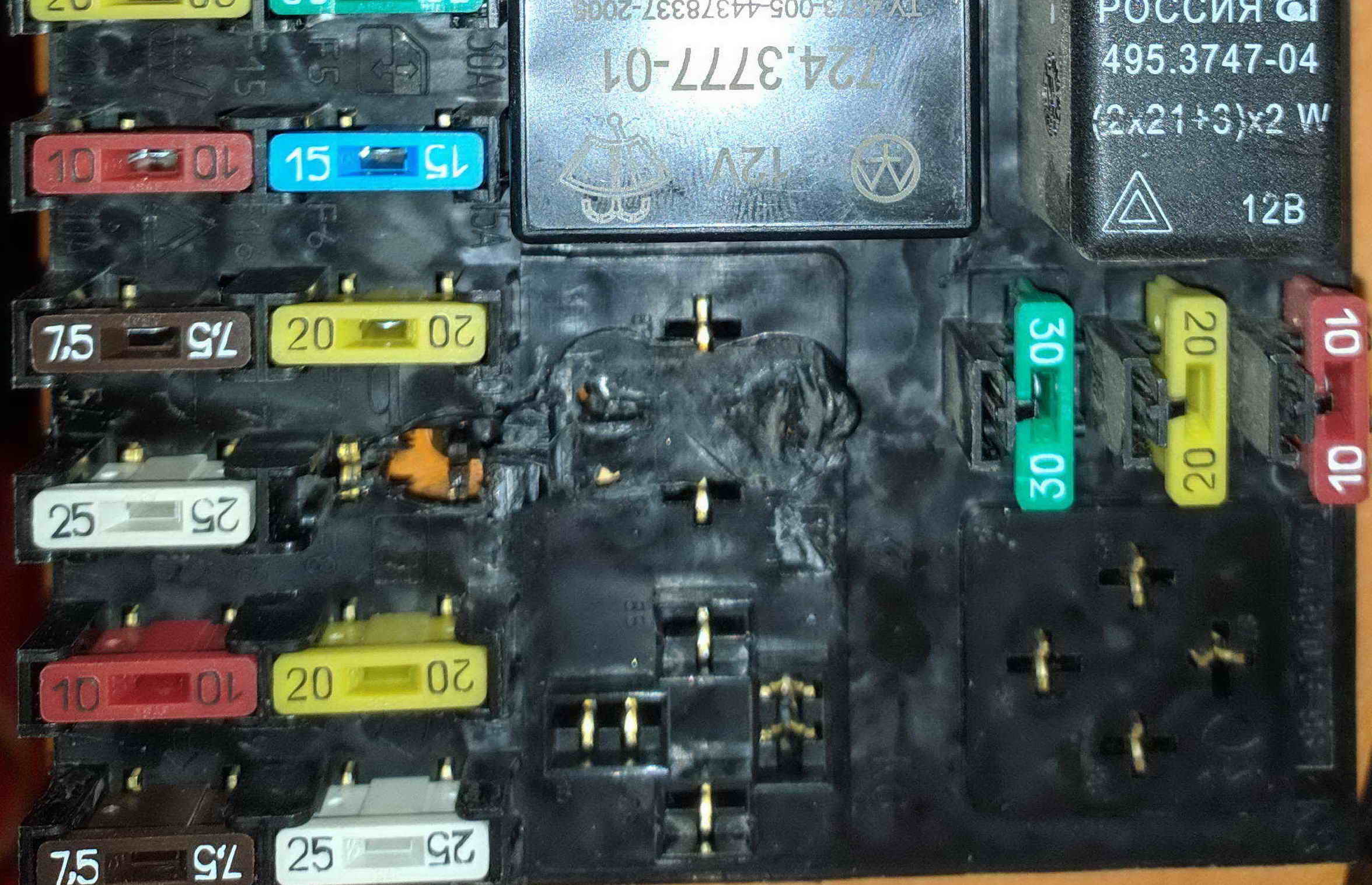

В субботу ездил на 400 км, в понедельник обнаружил, что подогрев зеркал и заднего стекла не работает. Оказалось, что мог загореться на дороге. Предохранитель не сработал, был фактически целый. Раньше у меня была ниссан сентра, подогрев сам выключался, а тут следить надо и выключать вовремя, а то можно на трассе сгореть
блок.jpg [ 329.96 КБ | Просмотров: 621 ]
предохр и рел.jpg [ 295.63 КБ | Просмотров: 621 ]
предохранитель срабатывает при КЗ, а на лицо плохой контакт и перегрев, как следствие оплавление
Вот, и двойные клеммы не помогли...
Ну вот не может "оно" переваривать штатную нагрузку.
А должно...

@San_chous , померь сопротивление обугленного предохранителя, если есть возможность
недавно обнаружил, что на некотором оборудовании ставят преды с сопротивлением, хотя производитель заверяет, что комплектующие самые качественные
хотя не исключаю человеческий воровской фактор на ковеере
замена на чайны , для себя, для соседа и мелкого опта
+1 :smile_handshake:
....или реле было не до конца вставлено - а наши дороги в этом главные помощники :smile_bigsmile:
