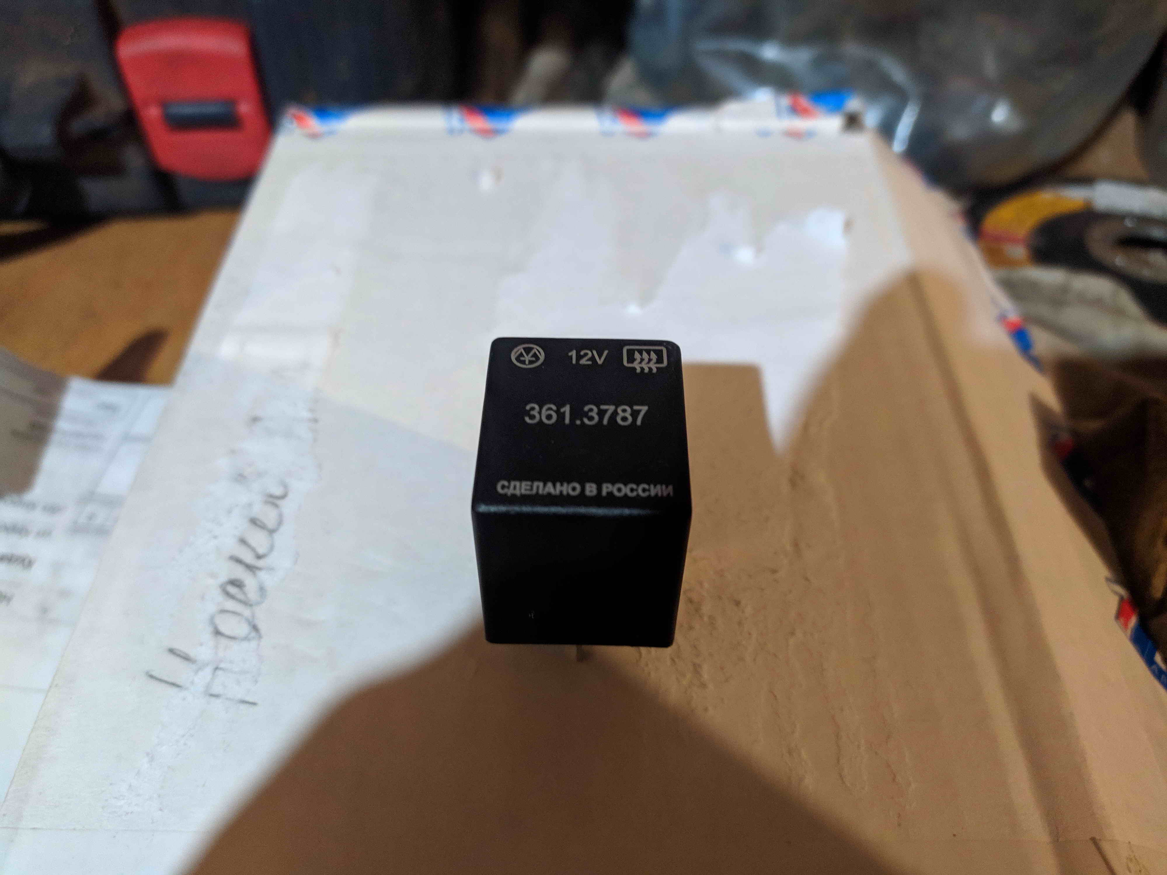

Увы предохранитель выкинул (сопротивление не промерять), поставил новый блок, цена с доставкой 2500, старый тоже привёл в рабочее состояние, очистил контакты, поставил новый предохранитель и реле, но как то ненадёжно это, хоть и работает.
Добавлено спустя 9 минут 10 секунд:
Кому интересно, можно сделать отключаемый обогрев с помощью реле времени обогрева стекла 361.3787, которое предназначено для включения обогрева заднего стекла на фиксированное время (15мин), которое осуществляется за счет встроенного таймера.
Реле 361.3787-02 и 361.3787-03 выпускаются со встроенным таймером и имеют возможность ручной регулировки времени работы (1-30мин). Регулировка осуществляется с помощью подстроечного многооборотного резистора через отверстие в корпусе реле. Для диагностики срабатывания предусмотрен светодиод. Удобство визуального контроля настройки времени обеспечивается благодаря прозрачному корпусу изделия. Реле поставляются в сборе с проводом с ответвителем предохранителя.
Купить тут https://www.12vi.ru/766/896/
Я покупал тут реле ДХО и реле дворников, чтобы регулировать промежуток взмахов 1ого положения. На фото блока оно установлено.

Неделя и пришла релюха для подогрева. Поставил, все работает, 15 минут и выключается сама, теперь по забывчивости жарить стекло и зеркала не получиться. Минус один- подсветка кнопки не гаснет, когда обогрев выключается. Дополнительно заказал светодиодную лампу в салон, работает как лампа накаливания, т.е. так же плавно гаснет в положении на открытие дверей.
И плюс у тебя еще один минус, для повторного включения нужно отжать кнопку и снова включить. И наверняка, при запуске двигателя с нажатой кнопкой, обогрев стекла снова сам включается.
Я ставил реле от Нексии и вытащил фиксатор из кнопки. Реле Нексии имеет дополнительную ножку, которая удерживает реле включенным от короткого импульса на включение и так же выключает. Плюс, если заглушить двигатель когда обогрев работает, при повторном запуске он сам не включается.
