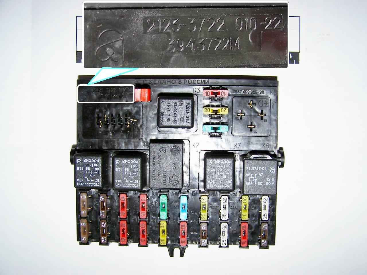

У товарища случилась бяда, как у многих в этой теме, поплавился пластик вокруг контактов предохранителя вентилятора салона, почитав разные темы решил тупо поменять блок, не занимаясь колхозом, тк старый блок отработал 13 лет, новый тоже отработает, он нашёл новый блок, купив его обнаружил приятный бонус(!!!) контакты предохранителей и силовые контакты реле для вентилятора салонного и для обогрева стекла идут двойные(!!!), маркировка была 391.3722м
При покупке обращайте внимание на них.

@VovcheG , А партномер у него какой? Что то по твоим цифрам бьется как десяточный.
Вложение:
21230-3722010-22-0.jpg [ 101.28 КБ | Просмотров: 746 ]
RS0Y5-42-02D
судя по фото- 394.....
