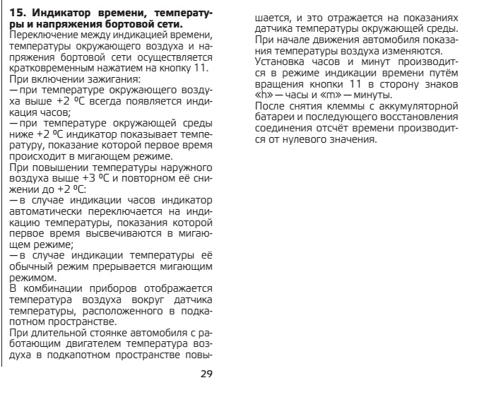

из Руководства по эксплуатации
Безымянный.jpg [ 147.21 КБ | Просмотров: 652 ]

Цитата из техописания приборки :"... при понижении температуры ниже,чем +2 град. (независмо от режима индикации) индицируется предупреждающая сигнализация в виде мигающих показаний температуры в течение 10 сек.,затем эти показания становятся постоянно видимыми."

"При начале движения показания температуры изменяются"
На что изменяются или просто изменяются с изменениями окружающей среды?
У меня всё время стоит на температуре это окошко,пока на нажмёш кнопу.
ВАЗ2123-и быстро и везде
Сообщение Добавлено: 19 дек 2019, 10:21
    290
  •  2322
  •   9
  •  29 апр 2017, 22:52
Это относительно повышенной тем-ры при стоящем авто.
при понижении температуры ниже,чем +2 град. (независимо от режима индикации) индицируется предупреждающая сигнализация в виде мигающих показаний температуры в течение 10 сек.,затем эти показания становятся постоянно видимыми."
Это сделано как "постоянное предупреждение водятла о гололеде,а время смотри на наручных часах или смартфоне"
