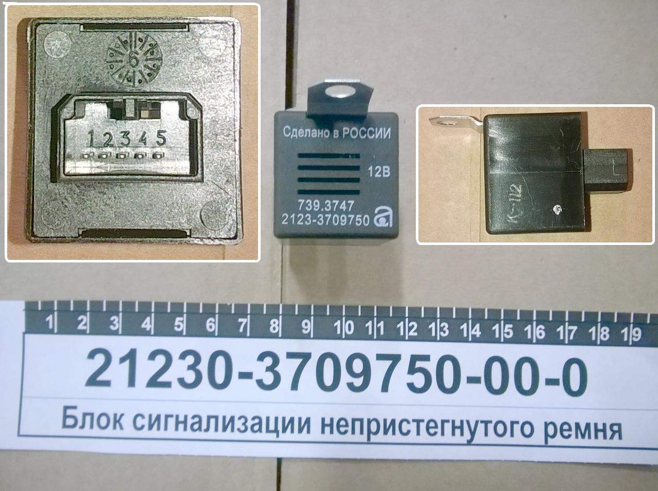

"Программный" так сказать метод от Калины(через кнопку сброса пробега) не сработал, значит тут какой то другой алгоритм, либо его вообще нет
вряд ли у такого простого блока имеются программные методы отключения
21230-3709750-00-0.jpg [ 178.06 КБ | Просмотров: 1828 ]
RS0Y5-42-02D

@VoFchik , фишку разъедини под водительским сиденьем, вот и весь способ. Еще ее можно на концевик ручника замкнуть и будет сигнализатор движения с не отпущенным ручником.

@oapv , А где эта штука находится?
выше блока АПС (ИММО)
