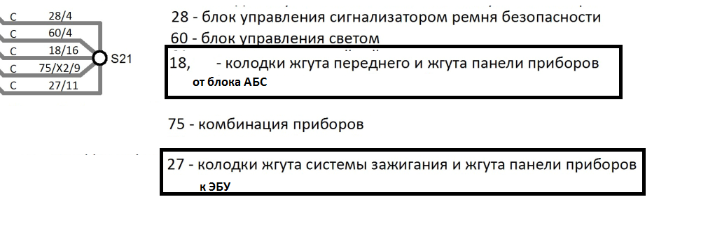

@do-vitas , сигнал ДС бери с приборки, не ошибешься
Вложение:
Безымянный.png [ 132.68 КБ | Просмотров: 303 ]
пс. https://disk.yandex.ru/d/N1TWsJFeYV57nQ
пункт по АБС
RS0Y5-42-02D

Да так и есть, разъёмы даже от одной и другой проводки совпадают, проводки одной комплектации встанет без переделок. Только мне досталась проводка без кондера и с поплавленным этим разъёмом, хорошо пластмасска была и пришлось перепиновать, это тот еще квест.
осталось тока с кандером решить, т.к. инженерная прошивка не поддерживает датчик давления фреона, можно бы 4-х контактный поставить он не прикрутится просто так, посадки разные.. Проще было сптроник(или пакман) купить но сильно дороже...
Дон рулит! ШН17г.
