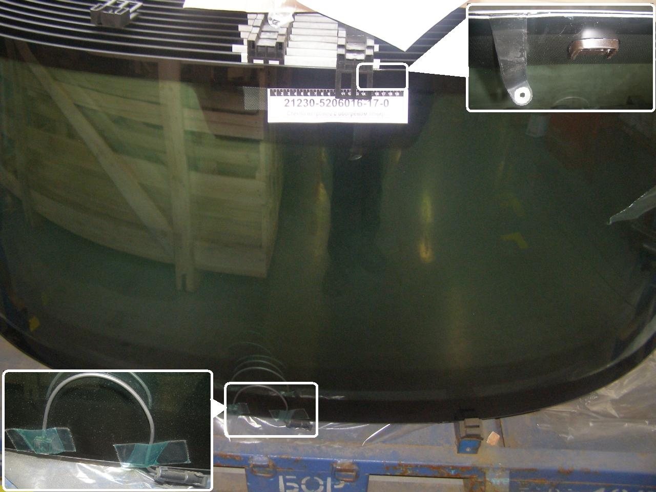

@BodriX ,
вот заводское стекло, имеет всего два провода, один из которых масса
Вложение:
21230-5206016-17-0.jpg [ 141.02 КБ | Просмотров: 1215 ]
RS0Y5-42-02D

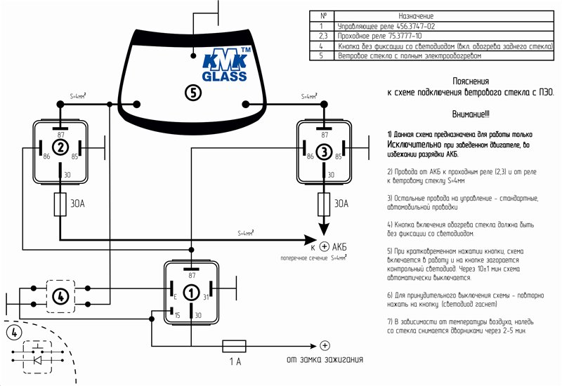

Я подключил вот по этой схеме. Силовое реле одно от 50А и пред на 50А. Рэле времени УАЗовское, дешевле и в монтаже проще, под стандартную колодку.
Схема подкл. обогрева с реле УАЗ.jpg [ 72.18 КБ | Просмотров: 1197 ]
Ёжик Баклажан, декабрь 2001г.

Вложение:
Я так понимаю на стёклах с подогревом нет синей солнцезащитной полосы вверху ?

@BOIT , правильно понимаешь...
Сообщение Добавлено: 27 дек 2020, 00:49
    1605
  •  7194
  •  31 мар 2015, 10:08
А вот это печально...
Видел эту схему.
Схема глуповатая.
У стекла есть 2 контура - левый и правый. Не просто так, а потому что потребляемый ток (в сумме до 50 А) может убить и аккумулятор и генератор.
У меня такое же стекло.
Подключал сам. Но у меня сделана самодельная схема на нескольких реле (не оптимально, зато быстро и надёжно), работает в двух режимах:
Режим 1: Включается левый контур на 5 минут, после чего левый контур автоматически отключается и включается второй контур на 5 минут. Общее время таким образом - 10 минут. После этого автоматически отключается.
Режим 2: Включаются одновременно оба контура на 10 минут, но в половину мощности.
Вот видео, как работает:
