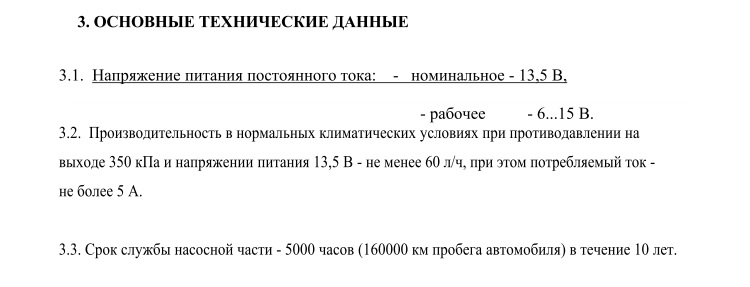

без потребителей тока ходовые огни 3А, бензонасос тока 6-8 вроде так! слушай надо завести и акб отключить ради интереса и промерять!
