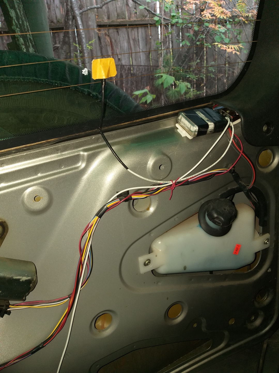

@Айк ,
Ну, за второй толстый серый не скажу, не помню.
Тогда пять , получается.
Тонкий серый в районе порога, я его тоже чуть не отрезал,
к какому то был прикручен.
А толстый я не трогал, оставил штатную схему.
К ней прибабанил ликтронику. В сумме уже года два работает.
gallery/image.php?album_id=644&image_id=7522
К зеркалам новую схему собирал с кноповкой. На тонкие серые провода.
