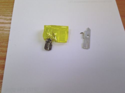

Nemesys писал(а):
Сабж.
На фото предыдущий предохранитель.
Он скорее не сгорел, а расплавился, причем только с одной стороны как ни странно, не посередине.
Недавно меняль зеркала заднего вида с двух сторон. Фирма "Solina", куплены в приличном магазине (4х4), других и нет у них.
Но это как видно со снимка, не родной предохранитель, значит уже не превый.
На ощупь - новый греется примерно до 60-70 градусов (палец уже неприятно\больно на нем держать).
Вопрос - что в первую очередь проверять? Реле? Зеркала? Проводку(где)?
Почему так странно плавится с одной стороны?
Там точно 20 ампер? :?
Вот ровно такой же чуть не устроил у меня пожар этим летом в городе Брюгге.
Не родной, куплен в Питере.

Ну вот и у меня блоку пришел писец, 5 лет нормального полета и погорел : Времени не было делать выносной предохранитель и пришлось купить новый блок. Родной с завода был 393.3722М 2110-3722.010-22, новый (купленный) 392.3722М 2110-3722.010-12 и что понравилось в новом, у него на F-8 и F-18 стоят сдвоенные контакты!!!
Предохранители в них стоят более плотно! Будем поглядеть, как он себя покажет.
Да, с этим блоком все работает как надо - без всяких перемычек и т.д.

Как вариант (вчера сделал себе): на монтажном блоке в разъём Ш4 вогнал провод в контакт №7 (или №8-они замкнуты и свободны), в разъёме Ш3-в №6 (тоже свободный был, в Ш3, кстати, №№№4, 5 и 6 замкнуты тоже). Ну, и предохранитель между ними. Понадобились 2 отрезка провода по ~20 см, 4 "мамы". Ну, там, обжимщик (кримпер), если хочется, чтоб симпатично клеммы на проводах сидели. Трубки ТУ тоже пригодились. 20-тиминутный тест криминала не выявил, всё функционирует.
P.S.: мог здесь с цифрами напутать, но если крышку с монтажного блока снять и тестером вооружиться, то можно проверить.

Зеркала отключил еще в 2007 году, как только пошли первые жалобы. Ток действительно очень большой, поэтому лучше обойти блок предохр. Собрав другую схему и разделив питание на две отдельные цепи.
Дык оснавная нагрузка идет на заднее стекло, зеркала намного меньше потребляют!!! Их лучше разделить, а не отключать, по ИМХО моему региону :!:
P.S. C новым блоком (двойные контакты) проблем ноль!!! :

kojemakin, зеркала на всех шнивах с подогревом, включаются вместе с задним стеклом. Я у себя разделил обогрев и счастлив
Я об этом и глаголю!!! Но блок все равно поплавился : (правда через шесть лет) сейчас поставил новый блок и контроллер.

Иван2123, дык нужно было с разных мест запитать. А зеркала я всегда в дождь включаю и они сухонькие

Айк, Сейчас все пучком!!! У меня так и сделанно - почти с разных мест: С новым блоком все нормуль (раньше вся проблемма была из-за говенного контакта в блоке, сейчас даже и не думает греться)
