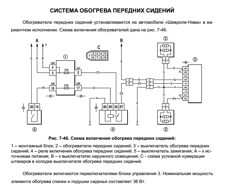

не подойдет , т к Рабочий ток - 2А
соглашусь, просто много рассматривал их, на ток не обратил внимания... есть серия KSD9700 на 5А... а какое потребление у наших попогреек?
Вложение:
Безымянный.jpg [ 121.29 КБ | Просмотров: 1782 ]
RS0Y5-42-02D
Я когда дома проверял подогрев от зарядника для аккумулятора, тот показывал 2,2 Ампера примерно, но это только сидушка

приехал новый обогреватель сидушки. старый снят, осмотрен. при одинаковом заказном номере в них оказались разные регуляторы. в старом - как у SanderG , зелененький, с таким же номером. в новом круглый, типа KSD301, термоусадку поленился вскрывать, смотреть параметры, в принципе они и так понятны. проблема в старой сидушке банальна - отвалился провод, тем лучше, есть заготовка для имплантирования обогрева в маленькое заднее сиденье для наследника. ща приедет нужная кнопочка и займусь. посему есть аткой вопрос - есть ли у кого какие мысли, чтобы реализовать сие по алгоритму передних попогреек - т.е. включается своей кнопочкой, при выключении зажигания отключается, после включения зажигания надо снова включить кнопочку.ставить еще один блок управления обогревом не вариант, места под него нет, да и излишнее...
ЗЫ ответ найден, импульсное реле 23.3777 задних противотуманок калины....

Нива LE 2019г, новая. Кнопок управления подогревом на штатном месте нет, но под водительским сиденьем нашлись 2 подключенных клеммы, под пассажирским одна. По одной на каждое сиденье это видимо управление преднатяжителями, а один оставшийся под водительским что питает? Подскажите кто в курсе.
Chevrolet Niva LE 2019 г.
Сообщение Добавлено: 07 июн 2019, 07:27
    989
  •  3699
  •  23 сен 2017, 18:54
  •  Липецк
концевик в замке ремня безопасности водителя для индикатора не пристегнутого ремня
