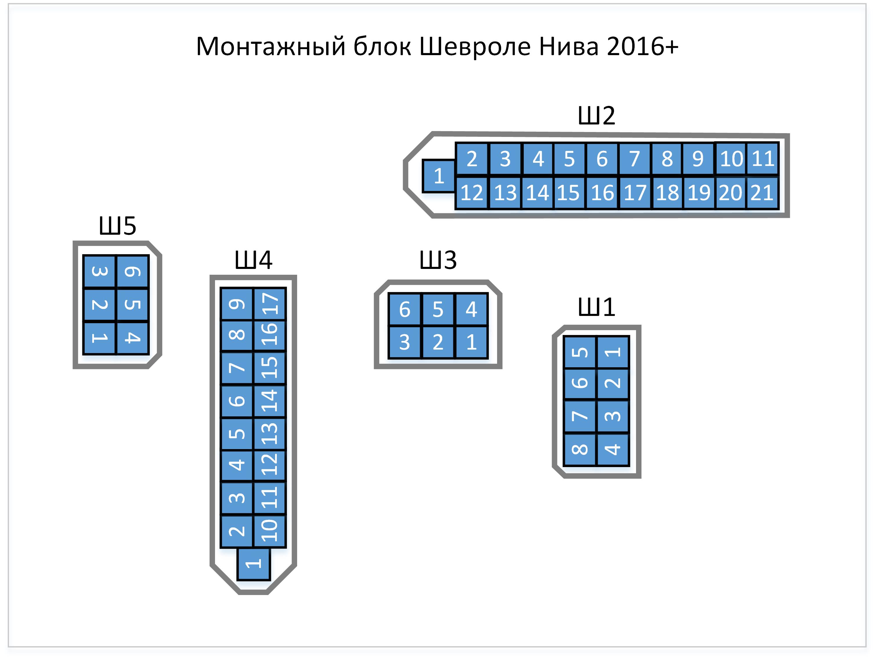

Сообщение Добавлено: 17 апр 2020, 11:28
  •  1
  •  03 фев 2020, 08:45
  •  Жуковский
Разбираясь в подключении ПТФ к Шнивке 19 года, столкнулся с тем, что нумерация и, как следствие, схемы монтажного блока, выложенные в И-нет ранее, не соответствуют действительности. Поэтому сделал свою цоколёвку штыревой части МБ. Если смотреть по каталогу схем, такая цоколёвка используется в МБ машин выпуска 16 года и моложе.
МБ.jpg [ 298.37 КБ | Просмотров: 526 ]
ШНивка "Маруся", LC, 2019
Сообщение Добавлено: 28 июн 2020, 12:41
  •  12
  •  28 июн 2020, 07:20
Добрый день всем!
Пересел с Lки 13го года на LEM 20го.
Начал изучать схему автосвета и пришел к выводу что схема монтажного блока изменилась.
Распиновка разъема Ш3 не бьется со старой схемой монтажного блока.
Вопрос есть ли у кого актуальная схема монтажного блока машин 20го года?
