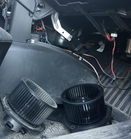

Новый мотор печки.
Старый аккуратно выдрал и понял, что гибкости крыльчатки при уличной тёплой температуре вполне позволяет впихнуть новый мотор с крыльчаткой обратно.
С вала крыльчатка не слетала, давить не стал и впихнул как и вытащил.
Лопасти очень опасные, острые, будьте осторожны.
Вложение:
2022-07-30_21-47-20.jpg [ 27.6 КБ | Просмотров: 513 ]
Проблема была простой. Включаю третью скорость, воняет и сгорает 25А. предохранитель, на 4й скорости сразу разнос контакта предохранительной колодки. 4 года отслужил мотор, новый обошелся в 2560р.
Мотор был не с клеммой в моторе, а с клеммой на проводе. Вообщем тот-же походу шлак производителя что и печка.
:smile_smoke:

Вот такая же ситуация,только не жузжит,не пахнет и при переключении на 4ю горит F18.
А нахрена тебе 4я,кто то скажет? А вот ввалил дождичёк и переднее стекло вспотело маманегорюй.
Раз,4ю на стекло и здрасте.
Ну тек неохота моторчик вынимать!
Какой номинал?
А как же тепловой предохранитель в блоке сопротивлений печки?Может, для F18 надо увеличить ампераж?
 Заголовок сообщения: Re: Моторчик печки
Сообщение Добавлено: 31 июл 2022, 19:11
    989
  •  3699
  •  23 сен 2017, 18:54
  •  Липецк
Какой номинал?
25А
так он срабатывает по перегреву резистора и работает на 1 2 и 3 "передаче", а на 4-ой ток идет напрямую на элвентилятор минуя резистор
Добавлено спустя 3 минуты 26 секунд:
можно, но не нужно дабы не спалить монтажный блок...
Ток потребления элвентилятора не должен превышать 18А
