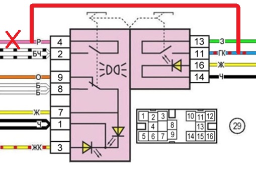

У меня теперь стоит реле, которое отрубает свет полностью при выключении зажигания. То есть кнопки габаритов и фар нажаты всегда, но при выключенном зажигании ничего не горит. При включении зажигания загораются и габариты, и фары, но можно принудительно выключить.
всё равно не понимаю зачем для такого алгоритма устанавливать дополнительное реле? когда достаточно перекоммутировать всего один провод на блоке кнопок управления наружным освещением
Вложение:
Безымянный.jpg [ 47.75 КБ | Просмотров: 2459 ]
RS0Y5-42-02D

штатное реле включает свет при условии - Включено зажигание и работает датчик скорости. Более ни на какие команды не реагирует, поэтому, если вы желаете управлять светом от БК , разумеется при должном его подключении, то штатное реле автосвета необходимо будет отключить
