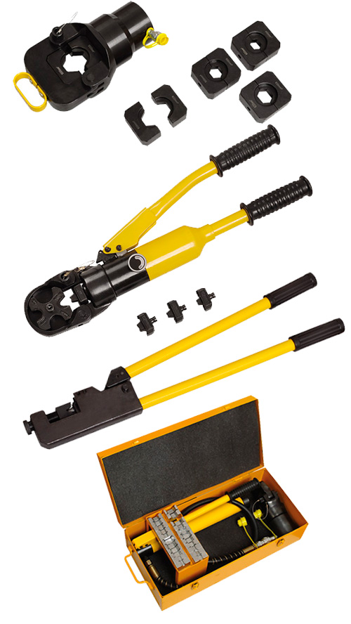

для превых клемм однозначно не подойдут, нужны либо гидропресс (на фото вверху) либо ручной но с длинными рукоятками (на фото ниже),
а нижние клеммы, зависит от диаметра, но скорее всего тоже нет
Тогда для каких клемм эта обжимка?
понятия не имею, их превеликое множество
