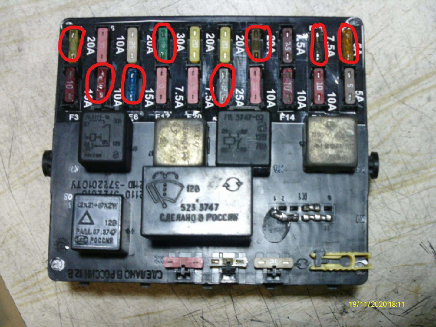

Кандидаты на оплавление обвёл красным, т.к. это алюминиевые преды, которыми завалены все магазины. Обязательно заменить на Tesla (как два желтых 20А сверху по центру) или на другие путёвые, некоторые не помешает заменить на номинал.
Это не поможет .Концепцию данного МБ нужно было менять !
Или лучше ,если удастся найти ,то ставить вот такой МБ (2110-3722010-08):
https://i.ibb.co/M2P76N3/pcb-2110.jpg
А еще лучше ,найти того Говно-инженера ,кто туда утвердил вилочные контакты-ламели. Найти и вбить осиновый кол в его убогий мозг !
(как же эти МБ доставали еще на 10м семействе ,и сейчас выносят конкретно мозг до сих пор ,но теперь на Ш-Нивах )
зы:Обычно на таких авто я все работы по электрике начинаю со снятия МБ ,его вскрытия и поджимания этих убого-говняных клеммников ,которые впаяны в качестве контактов в плату МБ .(в особо нагруженных местах ,если плата позволяет меняю клеммы на другие !!!)
