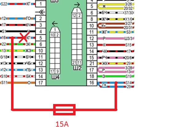

Господа, так все таки кто нибудь переделывал питание прикуривателя от зажигания?
т.е. подача питания при включении зажигания и снятие питания после выключения зажигания?
Может быть схема переделки у кого нибудь есть?
 Заголовок сообщения: Re: прикуриватель
Сообщение Добавлено: 20 окт 2017, 21:21
    989
  •  3699
  •  23 сен 2017, 18:54
  •  Липецк
для этого достаточно снять монтажный блок и через навесной предохранитель переключить провод прикуривателя на замок зажигания

Скажите, а замок зажигания выдержит ток в 15А ?
Может быть через реле сделать, т.е. с выхода родного предохранителя прикуривателя на внешнее реле (пристегнуть еще одно к висящим под монтажным блоком), а управление с замка?

oapv, спасибо за подсказки!
Я так и сделал, кроватку реле прищелкнул к низу монтажного блока (туда можно еще 3-4 штуки присобачить :smile_smile: ).
Только управляющий припаял к 16-клемме (проверил мультиметром - напряжение пропадает когда выключаю зажигание).
3706
А 17-клемма куда идет?
Я бы реле сделал...
