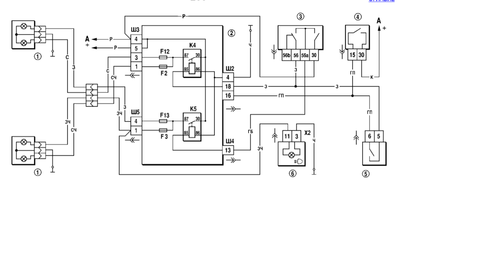

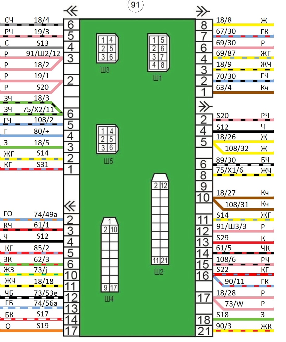

Распиновка у блока по схеме жгута 2019г не соответствует схеме 2010 года.
По схеме 2010г провода на ближний свет на фары идет от Ш3-1 и Ш3-3(серый и серо черный), дальний Ш5-1 и Ш5-4(зеленый и зелено черный).
По схеме жгута 2019г серый и серо черный сидят на Ш3-4 и Ш3-6, зеленый и зелено черный на Ш5-3 и Ш5-6.
жгут 2019.jpg [ 277.22 КБ | Просмотров: 738 ]
схема свет.png [ 101.62 КБ | Просмотров: 738 ]
Chevy-Niva L 2013г.
Chevy-Niva LEM 2020г.
Сообщение Добавлено: 28 июн 2020, 17:26
    13705
  •  21251
  •  15 июн 2009, 10:35
  •  Нижний Новгород, Сормово
@whomyakov , на приведенной тобой схеме 19 года контакты на разъеме пронуменованы по-другому. Физически ничего не изменилось. Видимо, авторы мануалов кто как хочет, так и нумерует. Кстати, не первый раз с этим сталкиваюсь, на днях с приборкой разбирался, так в разных источниках нумерация вообще не совпадает, только по цвету проводов приходится ориентироваться...
