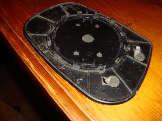

Разобрал я зеркало :smile_bigsmile:
Изображение Изображение
вот на этих защелках зеркальце и крепится. Снять мне было не сложно, а вот заметил я их не сразу

Pa3yM
+1 за фото! а то мусолили, а фото никто не выложил!!! без наглядного материала, тяжеловато что -либо делать))))

nelson14,
хреново искал. : подобные фотки уже много раз по форуму пролетали, я самолично выкладывал. :smile_cool:
