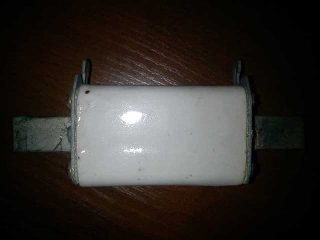

Вадим_НСК писал(а):
Для информации: померил сегодня сопротивление вставки ПБ2-100А/0,4Кв. Результат - 0,10 Ом (одна десятая Ома).
Многовато. Непротянутая или поджареная.

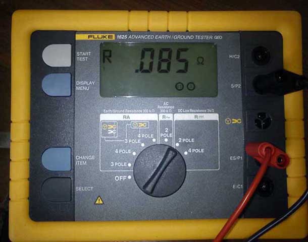

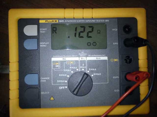

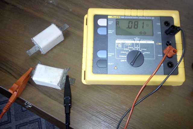

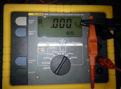

omich, dmitryu, я уже раз 20 пересчитывал, у меня получаются те же цифры, что и у вас, и понимаю, что ДОЛЖНО БЫТЬ СОПРОТИВЛЕНИЕ МЕНЬШЕ, чем 0,1 Ом :!:
Мерил, как обычно. Мож я чего делаю не так? :
Вот последовательность действий:
Берём омметр (сегодня R&S забрали, поэтому пользовал Флюк. Для чистоты эксперимента может оно даже полезнее), выставляем сопротивление измерительных проводов в ноль:
Взял три вставки 100А, вот таких:
Имеем результаты:
Прибор Fluke 1625.
Блин, у меня щас моск лопнет, почему так :?:

потому что так не правильно мерять.для измерения столь малых сопротивлений есть специальные приборы.у них даже клеммы устроены по другому и подключаются они в цепи 4 проводами.
Это и есть специальный прибор, и у него есть режимы измерения и двумя, и четырьмя проводами. RFTM!

ага.только вижу я чтото 2 провода.и прибор измеритель сопротивления заземления.что не так?
если есть доступ к приборам возьмите миллиомметр и померяйте.и будет другой результат

andb, читай выше. Брал, мерил, то же самое. Посмотри на панель прибора, если непонятно - скачай на него инструкцию, почитай. Данный прибор и есть милиомметр, с функцией измерения в т.ч. через измерительные клещи, может мерить по двум, трём и четырём проводам (см. переключатель на передней панели).

ну и причем тут клещи как имя сопротиление мерять?
мерять надо по 4 проводной схеме.будет правильно.а так после 2 -3 шкафа после таких вставок до потребителя вообще дойдет мизер напряжения.
при таком сопритивлении на номинальном токе вставка будет изображать малентький нагреватель с мощьностью вроде как 1 квт.
