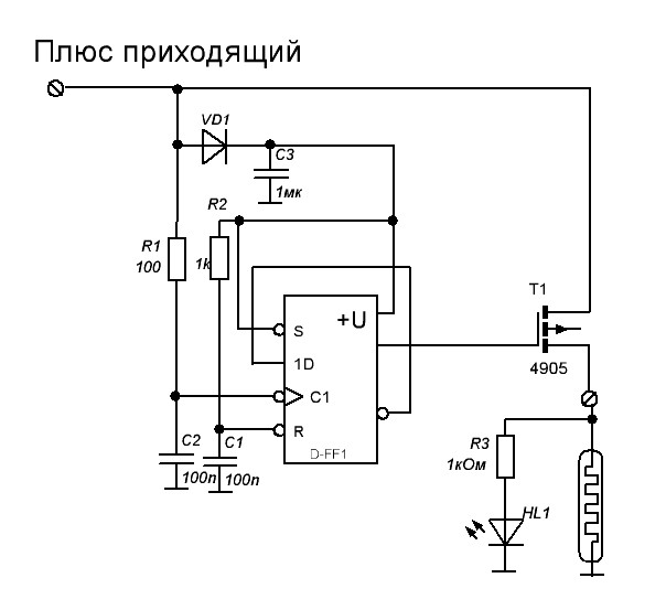

А вот если не трогать основную схему и монтажный блок, то фигушки, не получается просто.
Если массу заднего стекла через мосфет включить (можно и плюсовой , дело вкуса), много чего можно придумать простого и даж без проводов новых.
1. Типа одно нажатие штатной кнопки - включение боковых.
2. Перекомутация в течении 5сек, например - добавка заднего.
Всё штатное и надёжность не страдает, кнопок не нужно новых. Схемка тож несложная должна получиться. :smile_thinking:
А если контроллер приделать туда , можно хоть десяток режимов включать с ШИМом например заднего, но это уже лишку будет, типа для примера возможностев. :smile_smile:
Вот, что значит мозговой штурм!
Неистово плюсую!
Какой нить двухступенчатый триггер, и всех делов. Включение мосфета- на второй импульс.
Питание триггера в паузах перекоммутации- за счёт кондера в цепи питания.
Значит, триггер с малым током потребления.
Индикацию бы ещё, что стекло включено.
Светодиодик, например. В зеркале заднего вида его видно будет.
Там, кстате, очень удобно возится.
Чтобы правую накладку снять, надо всего два саморезика открутить, а верхний ослабить. Это - по плюсу.
По массе, левую,- на один саморезик больше. Ну и плюс заглушечка.
Есть и у меня индейка, прилично времени уже покоя не даёт.
И тоже с мосфетом. Накладки уже раза три снимал, примерялся...
Но, про триггер- не догадался. Вот ведь!
561 серия имеет диапазон питаний 5-15в, потребление микроамперное, мож элекролит не потребуется, может спокойно мосфетом управлять (здесь фронты пофиг), не боится кз ни по плюсу, ни по минусу. Про светодиодик тож думал, чтоб видно было, что включено, оченно нужен.
Если надумаешь на ней делать, нужно прочитать
http://vicgain.sdot.ru/spmikro/smikr11.htm
Там задачка сведётся к формированию импульса без дребезга на счётный вход. Главное, что можно дома сделать, чтоб на холоде не ковыряться. Наверное с плюсом обогрева удобнее, он нужен для питания схемы, ну а массу найти несложно. Схемку тож подумаю, на макетке проверю, но после 9го. :smile_happy:
Очень вовремя это ты придумал. Просто здорово!
Я уже хотел бросить эту задачку до тепла, ибо без переделки силовой части по питанию бессмысленно получается.
А корячится в гараже под рулём чегой то не хочется.
Теперь имеет смысл проверить идейку.
Совместить только её надо с таким подключением.
Уже набросал прототип на листе А4. :smile_smile:
Конденсатор, так его, только напрягает.
Для того, что я хочу, потребление 4-5 ma получается.
Это надо 1000,0 микрофарад на секунду паузы с падением напруги с 12ти до 4-5 Вольт.
Надеюсь что я ошибся в величине ёмкости, ибо давно не считал.

@ВВА , Я предполагаемую схемку могу накидать и сейчас, но макетка её всегда меняет. :smile_happy: Мысль такая, что сама схемка счётная должна быть отвязана диодом от приходящего плюса. Тогда кондёра 1мкф должно хватить надолго . В статике затвор мосфета и эта 561 серия не кушает почти ничего, а выход - готовый драйвер любого мосфета напрямую.
Свою тож покажи, дискуссия помогает прийти к оптимуму, мелочи всякие важные я частенько не вижу. Типа начинаю рисовать. :smile_smile:
Без проблем.
Я хочу к стеклу термистор прибабанить.
Цель- возможная экономия электроэнергии.
За счёт нагрева не" досуха" ,а чтоб типа жалюзи было.
Сквозь щели прекрасно видно, что сзади делается.
Ну и типа тонировка получается :smile_smile:
Заметил, что если забудешь выключить, стекло нагревается практически досуха.
Даже на сильном морозе.
Хочу задать градусов 10 между нитями нагрева.
Отсюда: испробованный и испытанный сдвоенный операционник TL 2904N.
А он потребляет чуть меньше 3х ma. Плюс навесное.
Как ни смешно, но триггер на бумаге на одном операционнике получился.
Второй- на измерение и управление мосфетами.
Вот если бы найти столь же надёжный и по параметрам подобный с меньшим потреблением...
Этот то 3-30 вольт , однополярное, и температурный диапозон.- очень даже.
И в морозилке пробовал-26, и феном нагревал и паяльником.
irf4905 придется тоже два, видно, ставить. Немножко тоже не нравится это.

К стеклу термистор это хорошо, температуру держать, кстати несильно усложняется, лишний обогрев не нужен. Накидал простейший вариант ПОКА. Усложнить всегда можно. Этакий скелетик монтажный. Обрати внимание, выход 561 - это готовый драйвер, грех не воспользоваться дравером со свойсвами счёта.
Так а команда с измерения будет мосфет включать,/ выключать по температуре?
Если нет, тогда операционник придется ставить после триггера.
