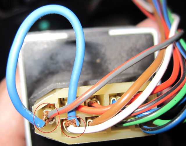

Доброго времени суток!
Дабы не плодить темы, спрошу здесь.
Ситуация такая: РеШН, октябрь 2009 г.в., блок управления зеркалами в один прекрасный неустановленный момент просто приказал долго жить. После долгих и мучительных поисков причин отказа (джойстик также был заменен в числе первых) - причина так и не была найдена и, соотвественно, не устранена. Однако, после некоторых танцев с бубнами была поставлена перемычка (на фото) и зеркала стали работать, но только при условии, что включены габариты (ну и зажигание разумеется).
Что делать? как вернуть нормальную работу?

Сообщение Добавлено: 27 авг 2011, 15:32
    630
  •  2552
  •  11 июл 2008, 13:00
  •  Омск
Это разъем блока управления зеркалами? Перемычкой подключен + от габаритов, получается. Искать надо со схемой, почему этот + не приходит на блок управления зеркалами.
