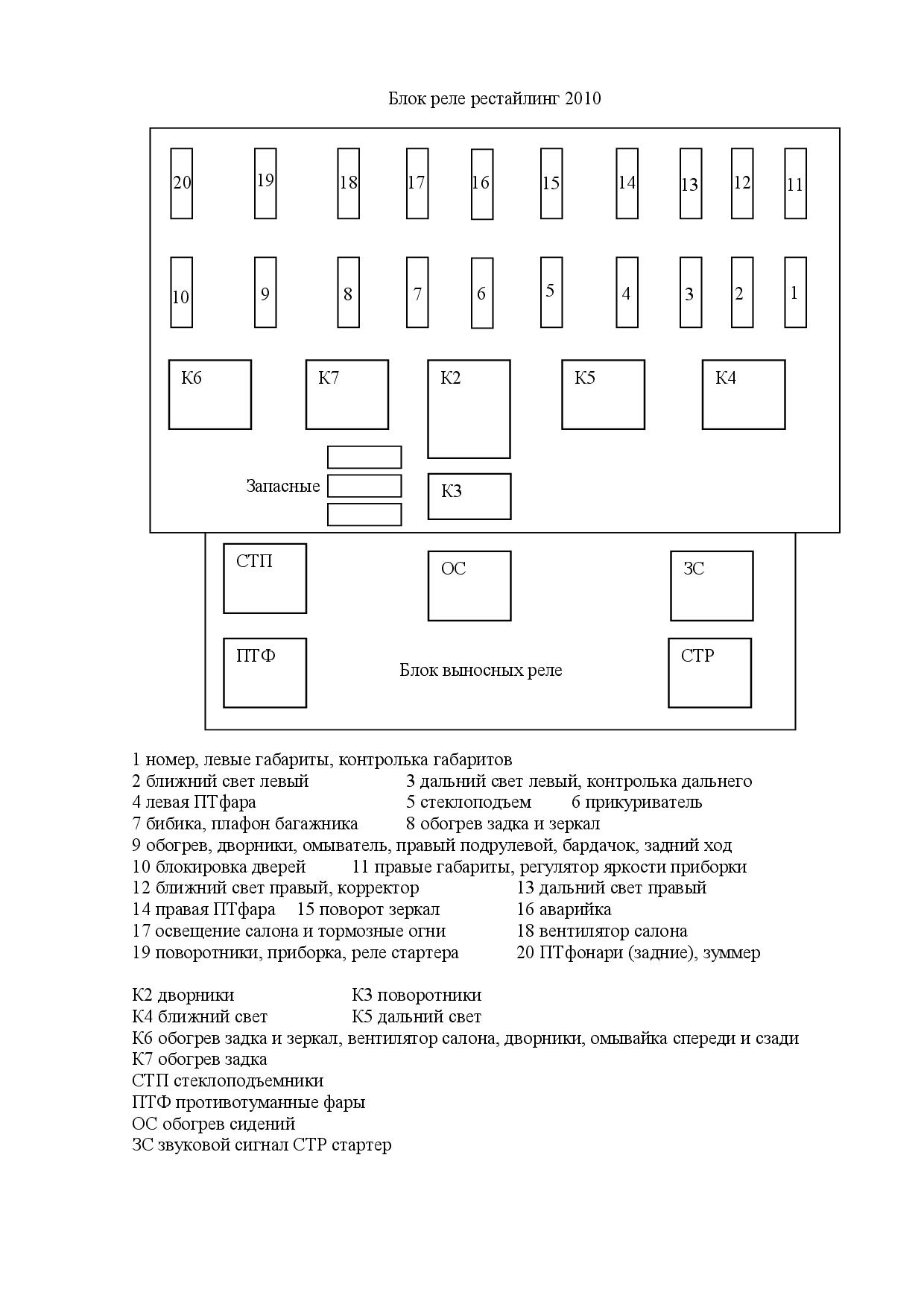

всем привет!
сегодня мотор отказался заводиться, залез под руль в блок реле, поменял самое нижнее реле и уехал (удачно угадал), решил разобраться, что же я натворил, реле оказалось рабочим, а простейшей схемки, кто есть ху в этом месте нет ни в одном из трех руководств (одно бумажное, два виртуальных), но нарыл в инете недостающий кусок, оказалось реле стартера поменял, выкладываю картинку - может кому из новичков пригодится. если два реле отвечают за одно и тоже, значит по разным каналам - силовая цепь и управление (обмотка реле)
