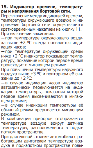

Сейчас в машине начала 22 года
РЭ от 19 года
Вложение:
Screenshot_1.png [ 83.64 КБ | Просмотров: 1590 ]
Добавлено спустя 2 минуты 4 секунды:
@GorAl , никакого идиотизма нет, датчик расположен под левой фарой ниже усилителя бампера, чтоб до него долезть необходимо либо снять бампер либо ободрать руки

@oapv , Спасибо.Ты мне уже присылал ссылку на руководство.Оно у меня есть в машине.Но мы же когда их читаем?Да никогда.
А идиотизм заключается в том что:
Все перепечатывают одно и то же и одна и та же фотография со снятым бампером.
