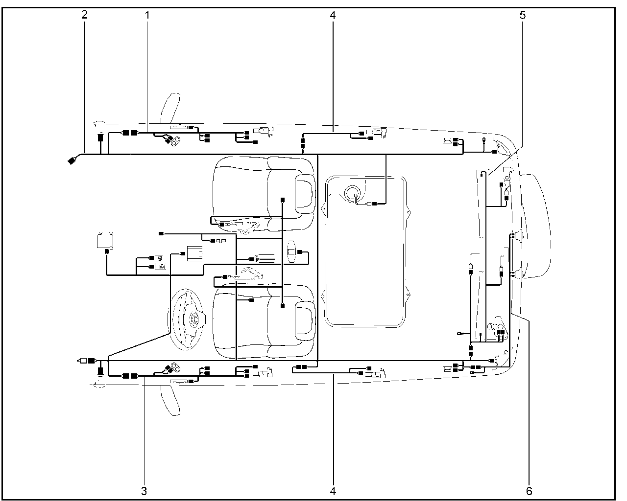

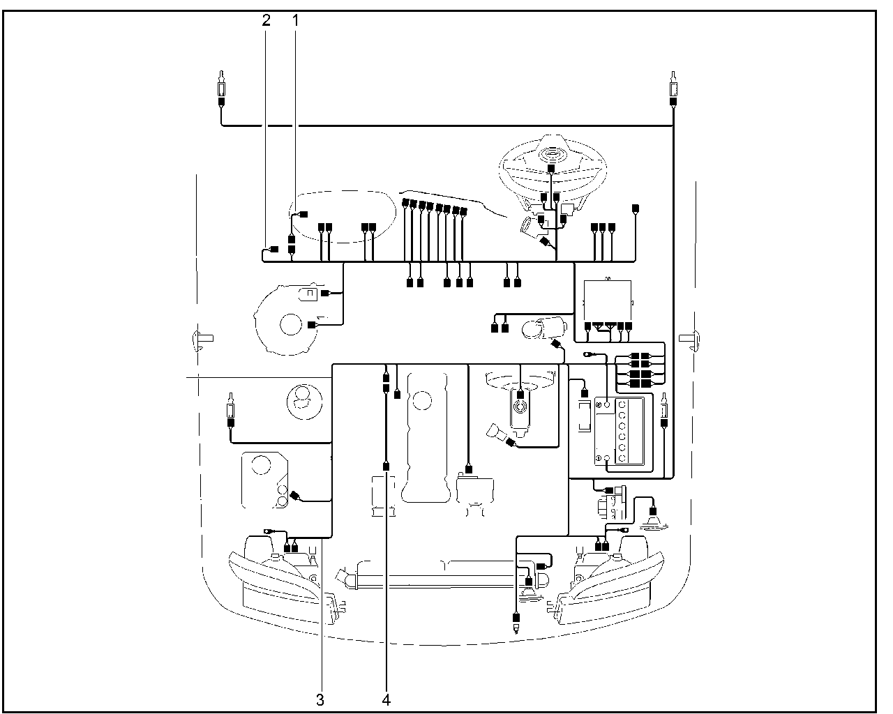

@oapv , подскажи, нет ли возможности скинуть схемы монтажа жгутов проводов на ШН 2019 г.в.?
Сообщение Добавлено: 05 авг 2021, 09:28
    987
  •  3699
  •  23 сен 2017, 18:54
  •  Липецк
только так

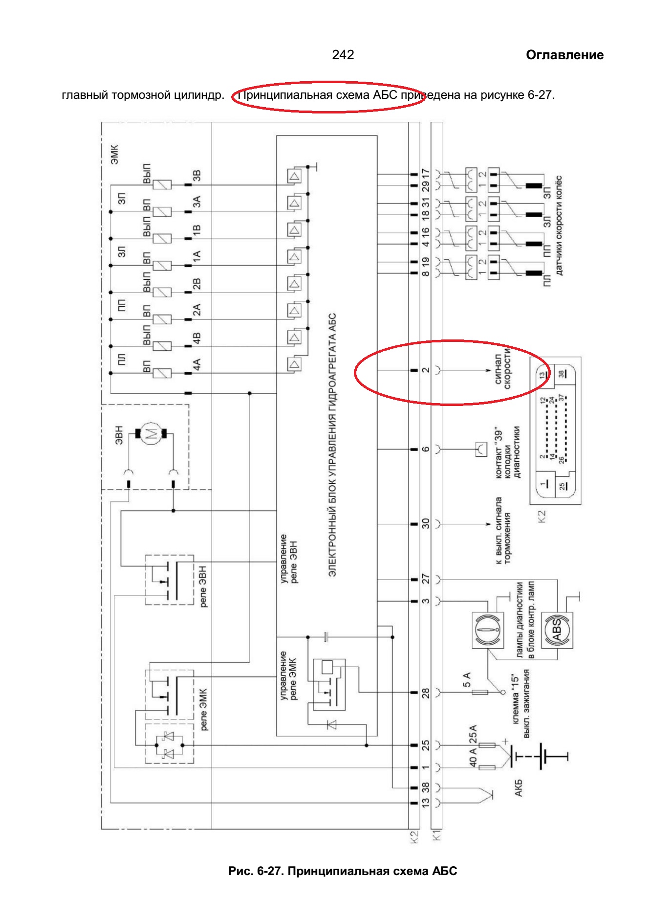

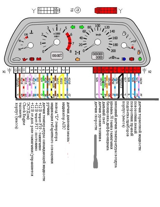

Alex_MAN писал(а):
СергейАлександрович писал(а):
Доброго вечера. Подскажите на панели приборов где проходит сигнал с датчика скорости. Машина 2018 года, LC. Пытаюсь подключить круиз контроль, пока не выходит.
Красный разъем, серый провод. Нумерация контактов в разных источниках отличается, поэтому лучше ориентироваться по цветам.
Прошу подсказки - сам запутался в информации
"Красный разъем, серый провод." - сигнал с датчика скорости
Машина GLC 2018 год
в раздатке есть "датчик скорости" или его "муляж" - провода от него НЕТ
на вопрос в сервисе - "а где", мне ответили - сигналы берутся с колес!
так на сером проводе есть сигнал скорости
собрался вместо "пищалки" поставить "Сигнализатор "забытого" ручного (стояночного) тормоза PSS-2" от А-Сервис, но нужен сигнал ДСА...
есть

"Но откуда???"
от "верблюда"
