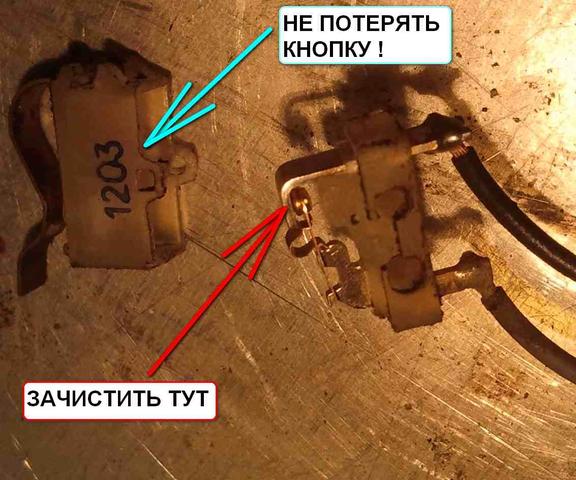

Может кому пригодиться ! Достал концевик , вскрыл - был весь в зеленом окисле - медь окислилась. Зачистил тщательно, собрал обратно, замазал концевик по периметру герметиком. Будем посмотреть ! :

Прочитав всю тему оббегав все авто и радио магазины я так и не нашел нужного микрика их в нашем городе нету. В магазине только замок 800-900 рублей. Через интернет заказать, микрик стоит 38 рублей + 200 рублей пересылка почтой и ждать 2-3 недели. Решил проблему вот как то так.

однако могу сказать что сей микрик (родной) применен и в ВАЗ 2110 - отличие только в разьеме для присоединения.
При желании родной можно разобртаь и осторожно зачистить контаты
