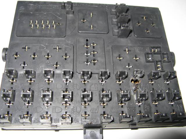

У меня тоже сгорел блок, успешно защитив предохранитель :smile_nod:
Зеркала круглые, машина 2008г.в. Из-за дождя или снега часто и подолгу включаю обогрев. Причем ценность представляет именно обогрев зеркал. Стекло запотевало может 2-3 раза за зиму.
Поменял блок на 2110, воткнул перемычки (по моему, чтобы габариты горели) и разнес обогрев зеркал и стекла на разные предохранители, реле и кнопки. Сигнализация работает без проблем. В теплое время года все можно сделать самому - не сложно IMHO

У меня дополнительно к этому еше и оплавилось гнездо от печки...

У нас на работе 6 ШНив служебных. После того как на одной загорелся блок предохранителей именно по этой причине, мужики на остальных просто поотключали обогрев заднего стекла, оставив обогрев зеркал. На своей сделал тоже самое, так сказать, во избежание.

И напряжение при включении обогрева зеркал теперь не просаживается. :smile_bigsmile:

Айк, подскажи как разделил обогрев зеркал и стекла?

rif, Покупаешь набор для подключения противотуманок для пятнашки, устанавливаешь все по инструкции, только плюсовой провод, который должен идти на туманки, соединяешь на провод обогрева заднего стекла.
Для этого нужно под накладкой водительского порога найти провод, который идет на обогрев стекла, обрубить его и присоединить к нему вновь проложенный провод. Где-то была темка про это, если найду, - дам ссылку.
Таким образом, новой кнопкой включаем/выключаем обогрев стекла, а на той что была, остается обогрев зеркал.

машина 2005 года. Пробег 105т км. Два раза отказывал обогрев зеркал, Второй недавно. Обогревом пользуюсь во время дождя/снега, после нагрева - выключаю.
Теперь блок менять(( от предохранителя остались лишь железячки, два гнезда здорово оплавлены. - картина примерно такая же
P.S. Апрель, спасибо за фотку.

rif,
Вот вариант Lomonosov
http://www.chevy-niva.ru/viewtopic.php?t=22901
Мне же больше понравился вариант Жук.
Ссылку сейчас найти не получается, а суть вот в чем:
Добавляется кнопка включения обогрева задней двери, реле включения обогрева задней двери и предохранитель, защищающий силовую часть схемы обогрева задней двери.
Штатная проводка под обогрев стекла задней двери и двух наружных зеркал остается для двух наружных зеркал. Предохранитель F8 20А заменить на 7,5А.
Провод, идущий к заднему стеклу (цвет серый), надо разрезать в районе водительской двери (у входа в гофрированную трубку). Он проходит в жгуте под пластиковой накладкой левого порога и шумоизоляцией. К той части, которая идёт к элементу обогрева задней двери припаять провод, второй конец которого подсоединить к контакту №87 вновь устанавливаемого реле. Второй конец разрезанного провода необходимо заизолировать.
Осторожно!!! В Жгуте два серых провода, необходимо определить провод, идущий от элемента обогрева задней двери!!!
Контакт №30 вновь устанавливаемого реле подсоединить к одному контакту предохранителя 20А (в закрытой колодке). Второй контакт предохранителя подсоединить к толстому розовому проводу, идущему от контакта №5 колодки Ш3 монтажного блока.
Контакт №86 вновь устанавливаемого реле подсоединить к черному проводу (“Масса”), идущему к контакту №86 реле стеклоподъемников.
Контакт №85 вновь устанавливаемого реле подсоединить к контактам №2 и D вновь устанавливаемой кнопки включения обогрева задней двери. Контакты №1, A, B и C вновь устанавливаемой кнопки подключить к одноименным контактам кнопки включения обогрева двух наружных зеркал.
Колодку вновь устанавливаемого реле надеть на свободное место монтажного блока.

SergeyVB, ну про это я и говорил, только вот это:
описано в инструкции комплекта подключения ПТФ пятнашки : с той лишь разницей, что вместо обогрева там упоминается ПТФ

Всем спасибо, кнопку и реле купил на днях буду делать. :
