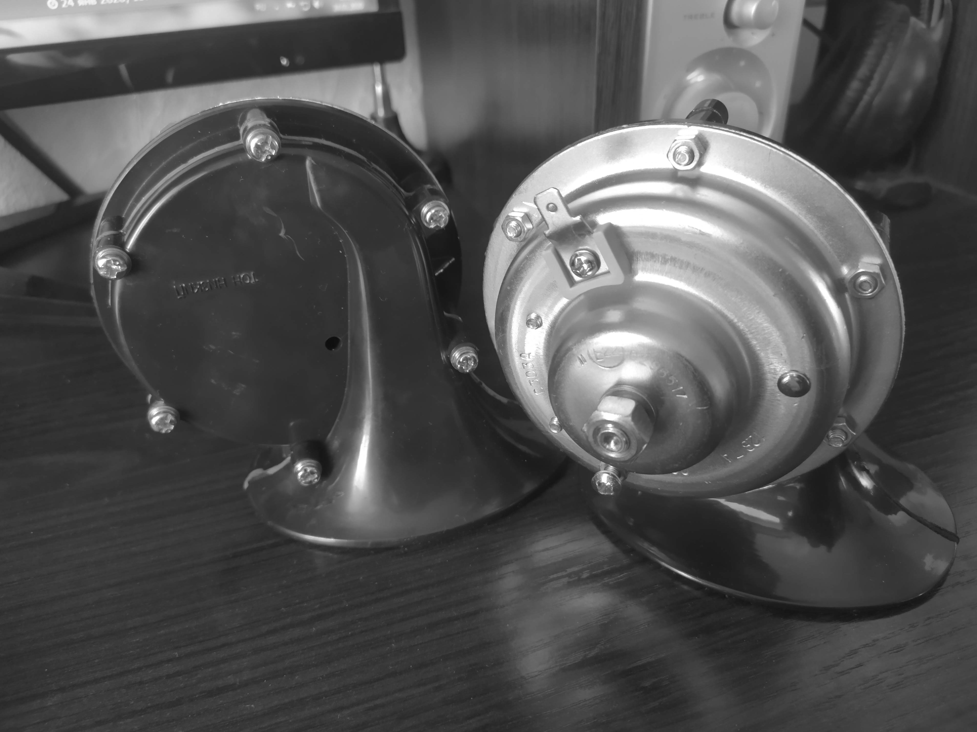

Вчера прикупил два волговских сигнала. Штатный умер. Хрипел,хрипел и замер. Но под капот не хочу ставить,хочу под бампер,там штатное место у него.На прошлой машине туда ставил,нормально было.
Под бампером (точнее даже, под крылом) - штатное место дополнительного клаксона от штатной сигналки. Клаксоны от "бибикалки" штатно расположены под капотом перед радиатором..

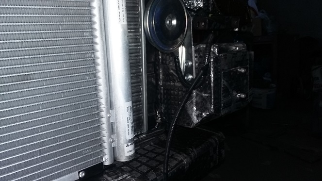

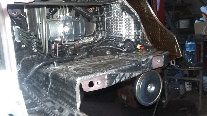

На новых Шнивах стоят 2 штук, у меня на старой по моему был 1 штук))) Менять не стал, т.к. кричат пока громко :smile_bigsmile:
Один за решоткой, перед радиатором, второй же с той стороны, но под крылом, т.е. в бампере.

@Юрий100 , а такая оклейка виброй под капотом что-то ощутимое дала в плане снижения шума в салоне?
