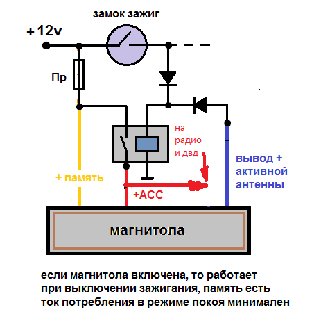

ттак делать нада...попробуй ...

andb, да ясен пень. жду пока тумблерок принесут.

так проверь пока без тумблера.может и не надо будет его.мож ничо не изменится

prorock, буш забывать выключить тумблер и.. те же грабли
поставь реле, пару диодов и забудь, как страшный сон.. :smile_nod:

Братан, реле там уже стоит на питание рации и козырька двд. че-т не придумал пока как туда диоды прилепить.. не прилепятся.... хотя... :

добавив 3 диод от выключателя стоп сигналов можно будет включать магнитолу не включая зажигания а просто нажав на тормаз...ну если надо.конечно.а так вот схема вполне себе рабочая если реле взять типа автомобидьного то можно не бояться о токе нагрузки

andb, сначала тумблерок поставлю для проверки. у меня на силовых контактах реле идет провод с прикуривателя. АСС туда не прилепить. если тока + прикуривателя использовать как питание магнитолы.

разобрал вчера все кишки проводов. добрался до приходящего + и красного с желтым проводов. решил перед установкой тумблера ещё раз ток промерять по красному и желтому проводам. по желтому по нулям. видать там микроамперы на память идут. а по красному 0,22 А. диагноз был ясен. короче поставил тумблерок в прорезь движки заслонки рециркуляции (все равно не работает и не пользуюсь никогда) сместив максимально вправо. тумблер не крепил, прям так держится. терь вместо отщелкивания морды просто щелкаю тумблерок.
ставил "П1Т3" который проглатывает 10 Ампер. количество циклов - 25000... война, куле там....шикарная вещь я вам скажу в плане надежности!!! вот такой

prorock, шота он подозрительно мал для 10А, скорее всего до 1А, но тебе хватит точно

Братан, 1А это маловато для магнитолы. там потребление в пике до 3х-4х Ампер. ну короче все равно, война, она и в африке война. там запас прочности о-го-го!
