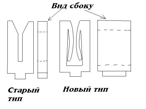

Поставили с другом,раздельные кнопки,от Нексии покупать не стал.Правда друг он в электрике петрит хорошо посмотрев мой новый блок он его даже разобрал. а я помню что он пресованный какой-то.вообщем это десяточный блок и он говорит чего там так плавится не пойму.потом когда я снял сгоревший он немного отличается как оказалось только внешним видом маркировка такая-же он оказался пресованным на плато пластинки отклеянные были но самое главное чего не понравилось в этом блоке другу не знаю как тебе лучше объяснить я сфоткал на телефон потом выложу их может кому нибудь пригодится.вообщем в блоке куда ставятся релюшки и предохранители у них разъемы как бы лучше сказать усиками а в новом который друг разобрал и ни чего в нем подозрительного не нашел там как мама а папа в релюшке.А в сгоревшем получается мама усиками, а папа нормальный.Не знаю нормально объяснил или нет.На фотках будет понятно сразу,да а новом блоге правда пришлось ставить релюшку управления светом.Вот с разъемами как на фото у K_mid я назвал разъем усиками

rigs64, думаю ты имел ввиду это:
