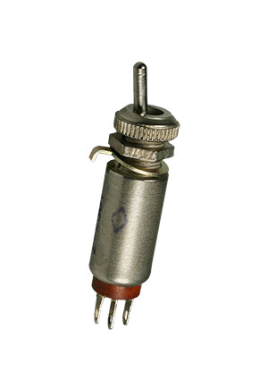

Эх, хорош тумблерок, в конце 90-х на драгметал шел за полдоллара... :smile_bigsmile:

aku54aku54, боюсь что при таком токе и на месячишко не хватит... у меня при моем то 0,26 за несколько дней зимой сжирается... ставь тумблер или релюху..
Allin, знаем, плавали. :smile_nod: хорошие, взял про запас россыпью немного позавчера.
