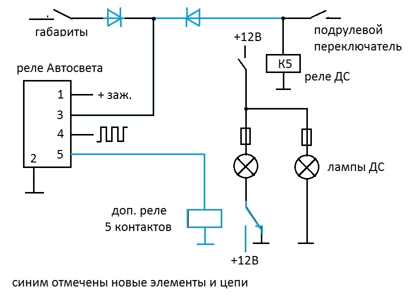

[album][/album] Я так понимаю, реле автосвета (37 на схеме) управляет габаритами, а блок автосвета (36 на схеме) управляет ближним (и реле 37). Чтобы всё отключить, надо снять разъём с блока 36.
Думаю сделать по-другому: использовать сигнал от блока, который он выдаёт на реле ближнего света, для включения ламп дальнего, последовательно через два реле. При включении штатного света это будет отключаться. Только как будет при моргании дальним, пока не знаю.
Также не дошло, как схему здесь прилепить...
Вложение:
ДС шнива.jpg [ 67.04 КБ | Просмотров: 487 ]

Всё гениальное просто!
Я так понимаю, нижнее доп. реле показано в положении, когда включен дальний или габариты. когда их переключатели разомкнуты - реле включается, прерывает массу и подаёт +12.
И снять разъём с реле автосвета (37), чтобы оно не управляло габаритами. Зачем они горят днём?

Ещё выключатель в цепь доп. реле, чтобы можно было принудительно выключить ДХО. Иногда нужно.
не снять а отрезать с его пятого вывода штатный провод, а вместо него подключить провод на доп реле
провода на его выводы 1, 2, 3, 4 остаются на месте, но на провод 3 вывода необходимо врезать диод и добавить еще один провод с диодом от линии управления реле дальним светом
