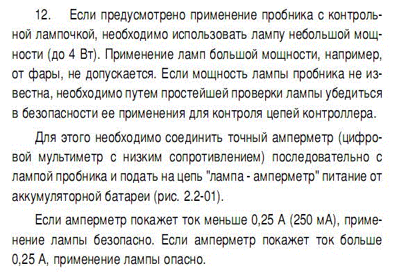

Завод-изготовитель автомобилей ВАЗ ДОПУСКАЕТ применение ламп накаливания для "контроля цепей контроллера" ( см.стр.38 указанной ниже книги) с током менее 0,25А. Я рекомендую для проверки цепей компьютера лампочку мощностью 1,2 вт с током 0,1А. Применение контролек в автомобилях ВАЗ заводм - изготовителем не запрещается. Книга :
"Системы впрыска топлива автомобилей ВАЗ-21103..."
Москва, издательство "Третий Рим" 2001г.

В любом издании любой книги могут быть технические ошибки: цифры, буквы... Но никак не может быть ошибкой пол страницы текста. Вопрос закрыт. ШЕВРОЛЕ -НИВУ МОЖНО "ДЕЛАТЬ" КОНТРОЛЬНОЙ ЛАМПОЧКОЙ.

Чтобы закрыть тему контролек.
"Система управлением двигателем ВАЗ-2123-40 с распределенным впрыском топлива (БОШ МР7) Руководство по техническому обслуживанию и ремонту" АО АвтоВАЗ 2004., стр. 27
