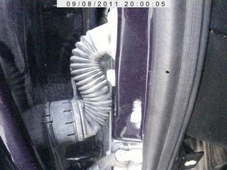

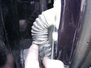

Ожидая жену в машине с открытой дверью случайно увидел между дверью и стойкой странное соседство жгута и головки болта
Со словами: "чё за х...я" взялся за гофру и убедился в собственной правоте- болт перетер гофру и трет провода:

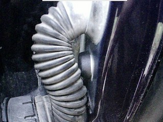

Это возбудило мое серое вещество и оно нашло решение - надеть на головку болта пластмассовый колпачок, коим закрывают болты крепления ремней безопасности на "Жигулях".
Сщас на это смотрю спокойно... :

Ребята, на всех машинах с завода есть этот пластмассовый колпачек. Хотя проверить надо, вдруг потерял.

С утра посмотрел, резиновая заглушка есть :smile_bigsmile:

Такой болт похоже не у всех.

Alex195022, у всех но ток с водительской стороны, кстать у мня уже с колпачком :

Я тоже давно на этот болт внимание обратил , только не знал что он заглушкой должен закрываться : Видимо её до меня потеряли :smile_doh:
