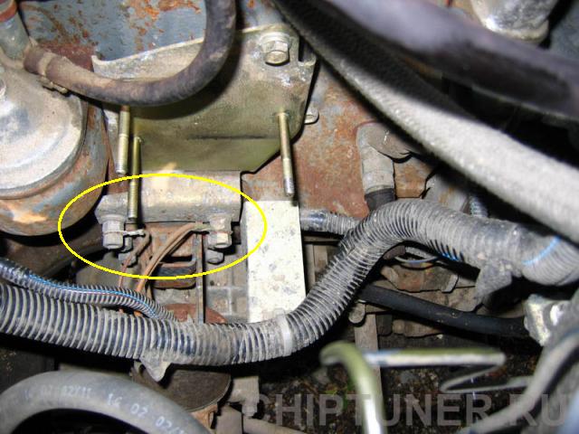

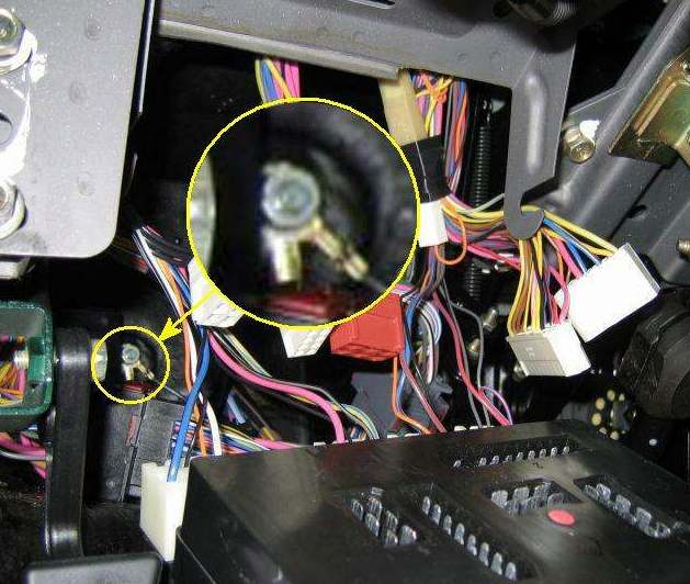

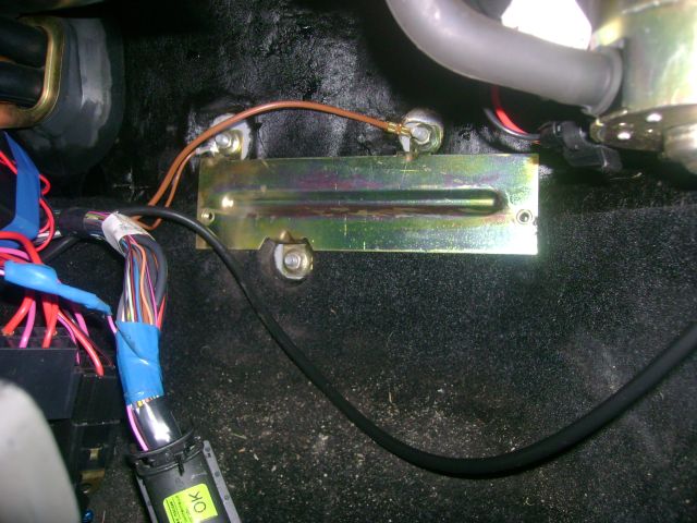

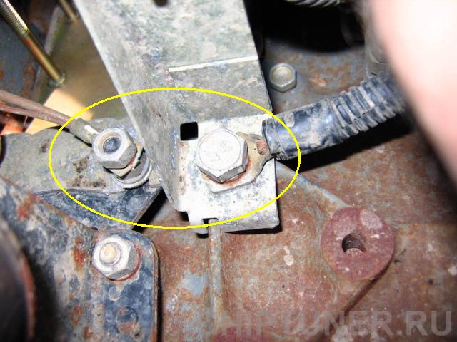

Вот здесь: Изображение Изображение Изображение Изображение

Шнивафил, за фотки спасибо. Верхнее левое и нижнее правое фото- эти точки протянул. Нижнее левое- это наверное около контроллера и у меня ее быть не должно, но посмотрю.
А вот правое верхнее фото- это наверное и есть точка номер 4 (Логическое и силовое заземления ЭСУД – на блоке цилиндров под МЗ (две точки)). Ее то я и просмотрел. Наверное тут собака порылась
